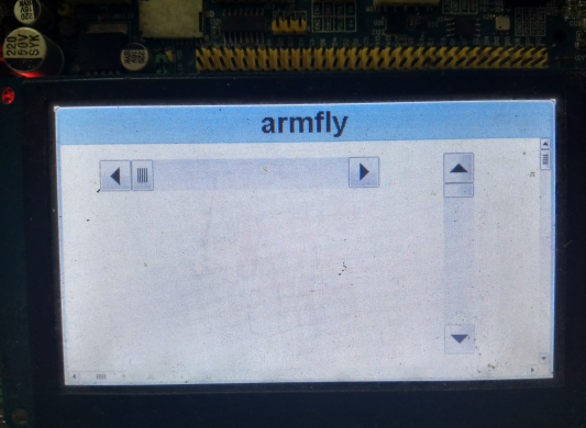

发表于 2018-2-27 08:59:01 | 显示全部楼层 |阅读模式
那个文件适合UCOSIII
115759
发表于 2018-2-27 10:05:29 | 显示全部楼层
emWin没有uCOS-III的接口文件,你用的V4板子接口文件是我写的。
升级的话,直接替换lib文件和所有头文件即可。分别在两个文件夹里面。
40
40
 楼主| 发表于 2018-2-27 10:43:25 | 显示全部楼层
GUI_X_Ex.c这个文件用的话程序运行,用你写的不行
115759
发表于 2018-2-27 11:47:31 | 显示全部楼层
跟这个接口文件没关系,是你移植的有问题,仅替换lib和include文件即可。
MDK版本可用,此库不支持IAR。
V5-502a_移植步骤_STemWin5.46 uCOS-III FatFS(含IAR和MDK).7z (3.79 MB, 下载次数: 220)
效果:
690
720
720
