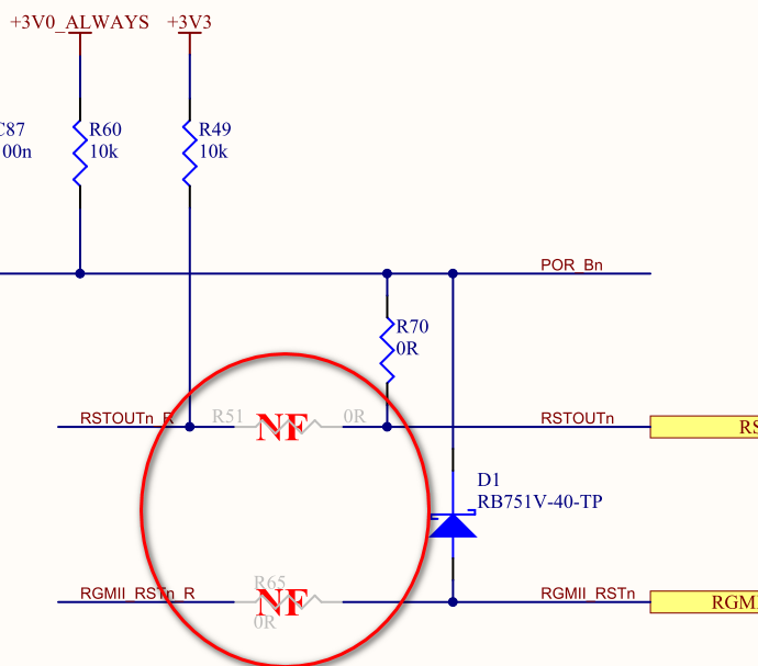

找资料发现了一份iMX6核心板原理图,用的是AD,图纸画的很规范,先膜拜一下。。。
另外,想问一下坛友,红色圈圈这种不贴片的元件 是怎么变暗的呢?不像是手动设置的

发表于 2018-2-28 10:01:03 | 显示全部楼层
是单独做的元件吧?

发表于 2018-2-28 10:22:10 | 显示全部楼层
是不是编辑元件属性,可以出来灰色的?

发表于 2018-2-28 10:30:25 | 显示全部楼层
不懂帮顶,单纯在库里改这元件颜色的话我会,另外,感谢分享资料,取走。。。

用的是AD版本是什么啊,我用的AD16就不会变暗

 楼主| 发表于 2018-2-28 13:08:32 | 显示全部楼层
工程文件不会变暗,是导出的PDF变暗了
应该是导出设置了某些东西

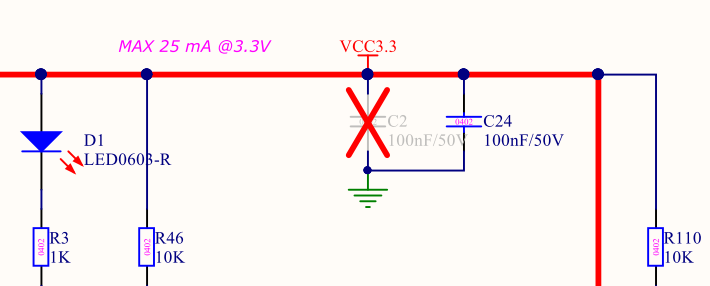

 楼主| 发表于 2018-2-28 15:36:09 | 显示全部楼层
问题已解决!自己也画了一个,哈哈,很方便,强大的AD
附上2份 官方教程,看完应该就知道怎么回事了
Online Documentation for Altium Products - Generating Output for an Assembly Var.pdf (902.85 KB, 下载次数: 206)
Online Documentation for Altium Products - ((Design Variants))_AD - Version_ 16..pdf (3.48 MB, 下载次数: 383)

 楼主| 发表于 2018-2-28 15:43:33 | 显示全部楼层
laofa 发表于 2018-2-28 10:01
是单独做的元件吧?
已查证,可以由AD导出

 楼主| 发表于 2018-2-28 15:44:56 | 显示全部楼层
这样就没有意义了
