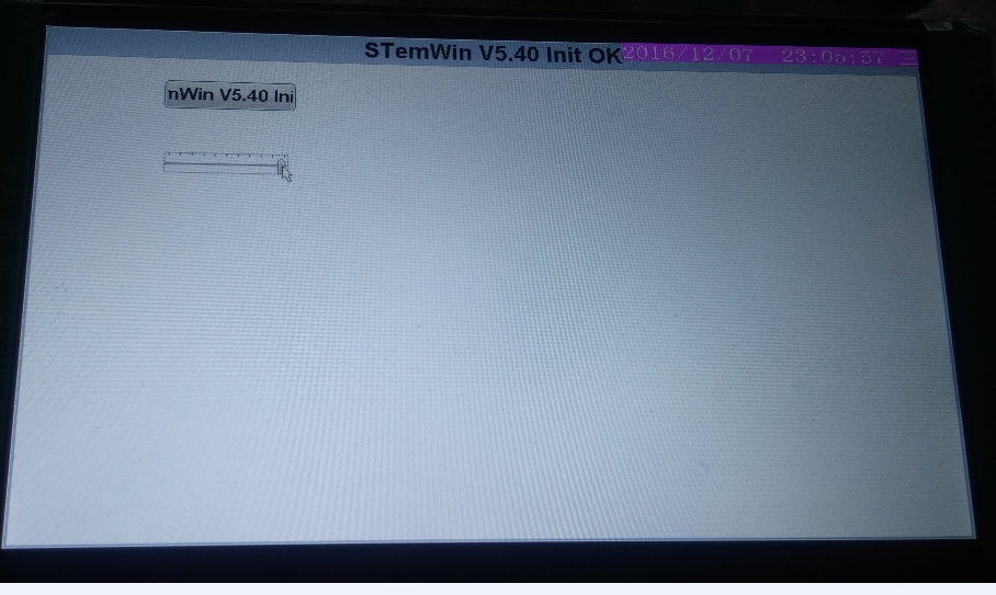

请教下,按照V6-500 的历程移植,没有显示出历程的图片效果?

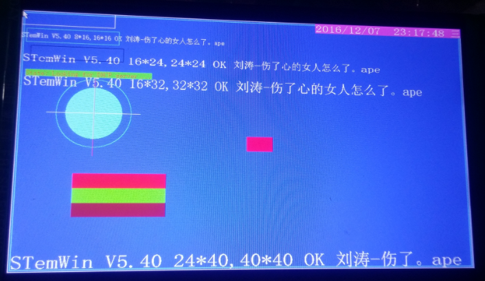

但是显示圆形、方形却又可以,不知道问题出在哪里了 ?
光标可以显示出来了
历程的实际显示效果图       1
显示 圆形、方形效果图     2

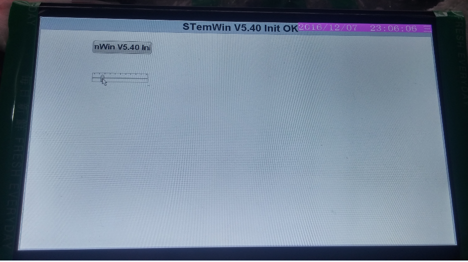

移植后,显示出来的效果图,左上角出现光标,但是正确的效果应该  如上图 1 所示才对啊

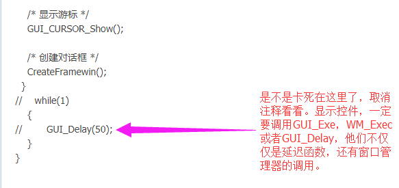

发表于 2018-3-7 10:19:34 | 显示全部楼层

你好,我在任务里面调用了这个 GUI_Delay(1);
任务函数如下:
static void vTask_2(void *pvParameters)
  BSP_LCD_FillRect(500, 290, 60, 35);
  while(1)
    TCA6424_KeyScan();
    GT911_STemWinScan();
    MainTask();
    GUI_Delay(1);       // 此处调用了gui的延时函数

 楼主| 发表于 2018-3-7 21:28:08 | 显示全部楼层
终于显示出来了
触摸屏也可以使用了,
