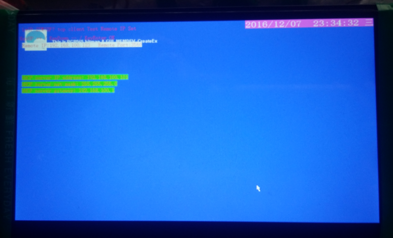

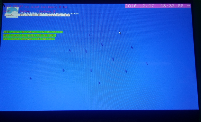

请教下,捣鼓 emwin,使用 jlink 下载程序 后,之前触摸过的地方不能够清屏 ?
如果把单片机程序重新启动后就可以(重新启动就是把电源关闭后再打开),这是怎么回事啊 ??
具体如下:
使用 jlink 下载程序 后,之前触摸过的地方不能够清除,图片中,黑色的光标就是 :

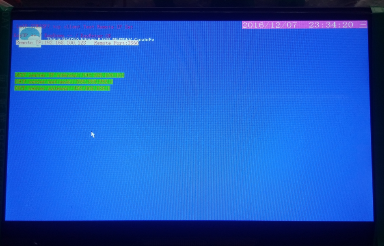

重新启动单片机程序 后就没有上书的问题了,图片如下:
貌似程序启动程序后,触摸任何地方都没有问题了,

发表于 2018-3-12 02:10:56 | 显示全部楼层
如果是第一次下载有这种问题,而后面反复重新开关机都没有这个问题,这个是正常现象,因为DMA2D没有正常复位。

 楼主| 发表于 2018-3-12 09:32:40 | 显示全部楼层
eric2013 发表于 2018-3-12 02:10
如果是第一次下载有这种问题,而后面反复重新开关机都没有这个问题,这个是正常现象,因为DMA2D没有正常复 ...
原来是这样啊,终于搞明白了,多谢多谢
