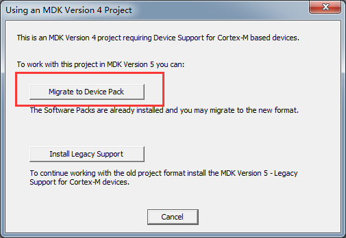

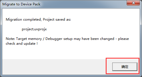

之前MDK5.24打开MDK4工程有这个问题:
http://www.armbbs.cn/forum.ph ... 2100&highlight=5.24
现在MDK5.25没有这个问题了,一路点击OK即可

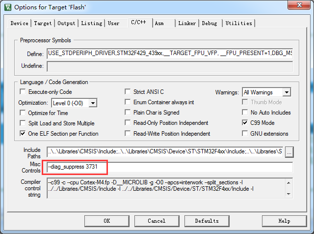

 楼主| 发表于 2018-3-31 00:20:03 | 显示全部楼层
blackfire531 发表于 2018-3-30 20:54
能用这个5.25版本调试你之前的RTX+RL-TCPNet么?
可以,直接编译的话,会有警告,想去掉警告的话,安装个MDK4的兼容包即可。

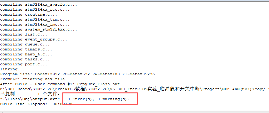

 楼主| 发表于 2018-4-1 10:10:13 | 显示全部楼层
blackfire531 发表于 2018-3-31 11:40
按照了兼容包,用5.25直接打开了工程,但是还是有警告
加上这个就无警告了。

发表于 2018-4-1 21:16:26 | 显示全部楼层
eric2013 发表于 2018-4-1 10:10
加上这个就无警告了。
确实没警告了,这个参数是啥意思啊?

发表于 2018-4-1 21:19:03 | 显示全部楼层
加上这个就无警告了。
哦,是忽略警告的意思

发表于 2018-4-2 14:45:03 | 显示全部楼层
我都是直接在改v4工程的后缀……加个x就好了
 楼主| 发表于 2018-4-3 01:39:10 | 显示全部楼层
好办法,就是5.24是个bug,转换有问题。
