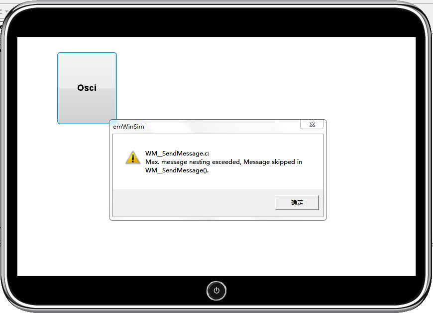

发表于 2018-3-27 11:35:33 | 显示全部楼层 |阅读模式
如题,给Framewin设置回调函数后(针对GUI_ID_CLOSE的功能函数),无法在主调函数里初始化Framewin的问题,字体跟Framewin的框架皮肤回调函数一律不起作用了,这是为什么呢?

 楼主| 发表于 2018-3-27 12:03:29 | 显示全部楼层
eric2013 发表于 2018-3-27 11:56
WM_INITDIALOG是给对话框用的。
但是没有设置回调函数的时候在WM_INITDIALOG消息里初始化Framewin的字体以及其他的设置都是可以的啊。
按照你的说法,Framewin的初始化要在哪里进行呢?

 楼主| 发表于 2018-3-27 13:56:59 | 显示全部楼层
不行,我是从资源表创建的该对话框,无论在对话框的WM_CREATE里进行Framewin的初始化还是在Framewin的回调函数里用WM_CREATE里处理初始化都是不行的

 楼主| 发表于 2018-3-27 14:15:35 | 显示全部楼层

 楼主| 发表于 2018-3-27 14:18:03 | 显示全部楼层
eric2013 发表于 2018-3-27 13:58
方便的话,发个能在模拟器上跑的测试程序,我走一个。
  1. /*********************************************************************
  2. *                                                                    *
  3. *                SEGGER Microcontroller GmbH & Co. KG                *
  4. *        Solutions for real time microcontroller applications        *
  5. *                                                                    *
  6. **********************************************************************
  7. *                                                                    *
  8. * C-file generated by:                                               *
  9. *                                                                    *
  10. *        GUI_Builder for emWin version 5.40                          *
  11. *        Compiled Jun 22 2017, 10:13:26                              *
  12. *        (c) 2017 Segger Microcontroller GmbH & Co. KG               *
  13. *                                                                    *
  14. **********************************************************************
  15. *                                                                    *
  16. *        Internet: www.segger.com  Support: support@segger.com       *
  17. *                                                                    *
  18. **********************************************************************
  19. */
  20. // USER START (Optionally insert additional includes)
  21. // USER END
  22. #include "DIALOG.h"
  23. /*********************************************************************
  24. *
  25. *       Defines
  26. *
  27. **********************************************************************
  28. */
  29. #define ID_FRAMEWIN_0 (GUI_ID_USER + 0x00)
  30. #define ID_BUTTON_0 (GUI_ID_USER + 0x01)
  31. #define ID_BUTTON_1 (GUI_ID_USER + 0x02)
  32. #define ID_BUTTON_2 (GUI_ID_USER + 0x03)
  33. #define ID_BUTTON_3 (GUI_ID_USER + 0x04)
  34. // USER START (Optionally insert additional defines)
  35. // USER END
  36. /*********************************************************************
  37. *
  38. *       Static data
  39. *
  40. **********************************************************************
  41. */
  42. // USER START (Optionally insert additional static data)
  43. // USER END
  44. /*********************************************************************
  45. *
  46. *       _aDialogCreate
  47. */
  48. static const GUI_WIDGET_CREATE_INFO _aDialogCreate[] = {
  49.   { FRAMEWIN_CreateIndirect, "Framewin", ID_FRAMEWIN_0, 79, 37, 800, 480, 0, 0x64, 0 },
  50.   { BUTTON_CreateIndirect, "Button", ID_BUTTON_0, 98, 82, 80, 20, 0, 0x0, 0 },
  51.   { BUTTON_CreateIndirect, "Button", ID_BUTTON_1, 249, 87, 80, 20, 0, 0x0, 0 },
  52.   { BUTTON_CreateIndirect, "Button", ID_BUTTON_2, 98, 186, 80, 20, 0, 0x0, 0 },
  53.   { BUTTON_CreateIndirect, "Button", ID_BUTTON_3, 256, 186, 80, 20, 0, 0x0, 0 },
  54.   // USER START (Optionally insert additional widgets)
  55.   // USER END
  56. };
  57. static void _Framewin(WM_MESSAGE * pMsg)
  58. {
  59.         WM_HWIN hWin = pMsg->hWin;
  60.         switch (pMsg->MsgId) {
  61.                 case WM_NOTIFY_PARENT:
  62.                         if (pMsg->Data.v == WM_NOTIFICATION_RELEASED) {
  63.                                 int Id = WM_GetId(pMsg->hWinSrc);
  64.                                 if (Id == GUI_ID_CLOSE) {
  65.                                         GUI_EndDialog(hWin,0);
  66.                                         hWin = 0;
  67.
  68.                                 }
  69.                         }
  70.                         break;
  71.         }
  72. }
  73. /*********************************************************************
  74. *
  75. *       Static code
  76. *
  77. **********************************************************************
  78. */
  79. // USER START (Optionally insert additional static code)
  80. // USER END
  81. /*********************************************************************
  82. *
  83. *       _cbDialog
  84. */
  85. static void _cbDialog(WM_MESSAGE * pMsg) {
  86.   WM_HWIN hItem;
  87.   int     NCode;
  88.   int     Id;
  89.   WM_HWIN hWin = pMsg->hWin;
  90.   WM_SetCallback(WM_GetParent(hWin),_Framewin);
  91.   // USER START (Optionally insert additional variables)
  92.   // USER END
  93.   switch (pMsg->MsgId) {
  94.   case WM_INIT_DIALOG:
  95.     //
  96.     // Initialization of 'Framewin'
  97.     //
  98.     hItem = pMsg->hWin;
  99.     FRAMEWIN_SetText(hItem, "SET");
  100.     FRAMEWIN_SetTitleHeight(hItem, 35);
  101.     FRAMEWIN_SetFont(hItem, GUI_FONT_20B_ASCII);
  102.     FRAMEWIN_AddCloseButton(hWin, FRAMEWIN_BUTTON_RIGHT, 0);
  103.     // USER START (Optionally insert additional code for further widget initialization)
  104.     // USER END
  105.     break;
  106.   case WM_NOTIFY_PARENT:
  107.     Id    = WM_GetId(pMsg->hWinSrc);
  108.     NCode = pMsg->Data.v;
  109.     switch(Id) {
  110.     case ID_BUTTON_0: // Notifications sent by 'Button'
  111.       switch(NCode) {
  112.       case WM_NOTIFICATION_CLICKED:
  113.         // USER START (Optionally insert code for reacting on notification message)
  114.         // USER END
  115.         break;
  116.       case WM_NOTIFICATION_RELEASED:
  117.         // USER START (Optionally insert code for reacting on notification message)
  118.         // USER END
  119.         break;
  120.       // USER START (Optionally insert additional code for further notification handling)
  121.       // USER END
  122.       }
  123.       break;
  124.     case ID_BUTTON_1: // Notifications sent by 'Button'
  125.       switch(NCode) {
  126.       case WM_NOTIFICATION_CLICKED:
  127.         // USER START (Optionally insert code for reacting on notification message)
  128.         // USER END
  129.         break;
  130.       case WM_NOTIFICATION_RELEASED:
  131.         // USER START (Optionally insert code for reacting on notification message)
  132.         // USER END
  133.         break;
  134.       // USER START (Optionally insert additional code for further notification handling)
  135.       // USER END
  136.       }
  137.       break;
  138.     case ID_BUTTON_2: // Notifications sent by 'Button'
  139.       switch(NCode) {
  140.       case WM_NOTIFICATION_CLICKED:
  141.         // USER START (Optionally insert code for reacting on notification message)
  142.         // USER END
  143.         break;
  144.       case WM_NOTIFICATION_RELEASED:
  145.         // USER START (Optionally insert code for reacting on notification message)
  146.         // USER END
  147.         break;
  148.       // USER START (Optionally insert additional code for further notification handling)
  149.       // USER END
  150.       }
  151.       break;
  152.     case ID_BUTTON_3: // Notifications sent by 'Button'
  153.       switch(NCode) {
  154.       case WM_NOTIFICATION_CLICKED:
  155.         // USER START (Optionally insert code for reacting on notification message)
  156.         // USER END
  157.         break;
  158.       case WM_NOTIFICATION_RELEASED:
  159.         // USER START (Optionally insert code for reacting on notification message)
  160.         // USER END
  161.         break;
  162.       // USER START (Optionally insert additional code for further notification handling)
  163.       // USER END
  164.       }
  165.       break;
  166.     // USER START (Optionally insert additional code for further Ids)
  167.     // USER END
  168.     }
  169.     break;
  170.   // USER START (Optionally insert additional message handling)
  171.   // USER END
  172.   default:
  173.     WM_DefaultProc(pMsg);
  174.     break;
  175.   }
  176. }
  177. /*********************************************************************
  178. *
  179. *       Public code
  180. *
  181. **********************************************************************
  182. */
  183. /*********************************************************************
  184. *
  185. *       CreateFramewin
  186. */
  187. WM_HWIN CreateFramewin(void);
  188. WM_HWIN CreateFramewin(void) {
  189.   WM_HWIN hWin;
  190.   hWin = GUI_CreateDialogBox(_aDialogCreate, GUI_COUNTOF(_aDialogCreate), _cbDialog, WM_HBKWIN, 0, 0);
  191.   return hWin;
  192. }
  193. // USER START (Optionally insert additional public code)
  194. // USER END
  195. /*************************** End of file ****************************/
115758

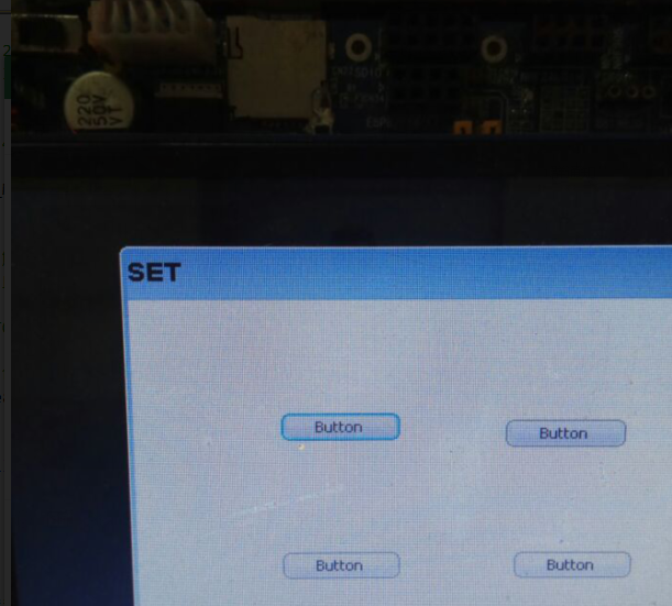

发表于 2018-3-27 14:39:24 | 显示全部楼层
这种的,肯定没问题的,在我们V6板子帮你测试的效果

 楼主| 发表于 2018-3-27 15:03:01 | 显示全部楼层
那麻烦你帮我在WM_INITDIALOG里加一句FRAMEWIN_SetSkin(hWin,  _DrawSkinFlex_FRAME );
_DrawSkinFlex_FRAME 函数在贴出来的代码里,麻烦帮看下皮肤函数有没有作用

eric2013 发表于 2018-3-28 01:27
你写的程序有错误。修改两个地方
1.
我试了下把WM_SetCallback放进WM_PAINT消息里处理,程序可正常运行,但是关闭对话框的时候模拟器弹出该消息,需从任务管理器里结束该任务才能关掉模拟器,这是为什么呢?

发表于 2018-3-28 11:43:38 | 显示全部楼层
黑眼圈红了 发表于 2018-3-28 09:09
我试了下把WM_SetCallback放进WM_PAINT消息里处理,程序可正常运行,但是关闭对话框的时候模拟器弹出该消 ...
你的程序设计有问题,出现了多次嵌套调用,直至嵌套层数被用完就会出现这个错误。
