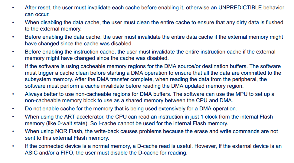

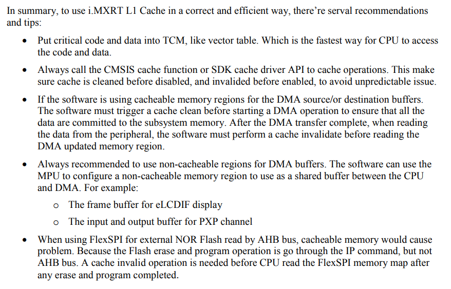

[Cache] 合理的配置M7的MPU和Cache是个技术活,搜集了些可以遵守的操作准则
发表于 2018-3-30 02:39:35 | 显示全部楼层 |阅读模式
一个是RT1052参数手册的:
AN12042.pdf (630.27 KB, 下载次数: 80)
另一个是H7的
en.DM00272913.pdf (151.16 KB, 下载次数: 76)
发表于 2018-3-30 11:42:51 | 显示全部楼层
MPU配置存储器的Cache特性,主要有两种模式Write-Through和Write-Back,合理的设置这两种模式就可以了。
