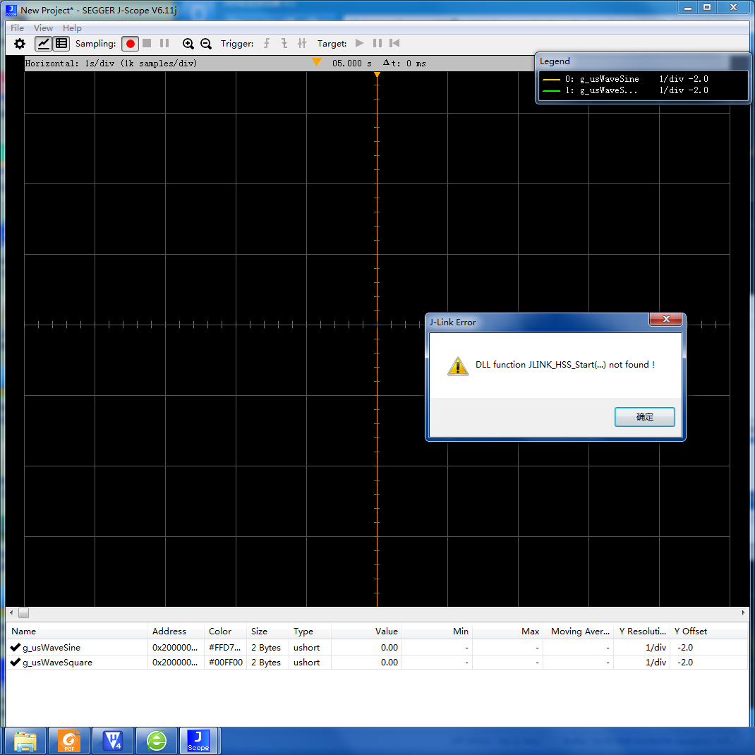

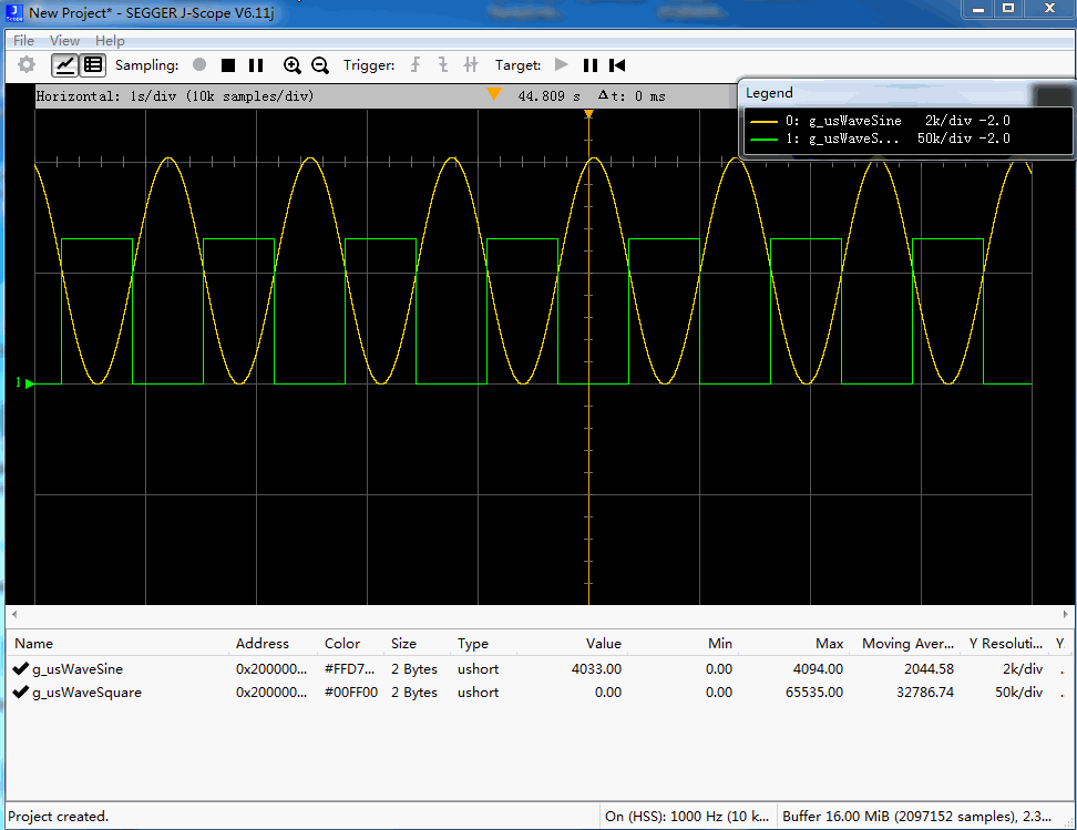

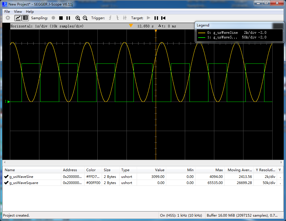

例程说明:
   关于J-Scope的讲解和使用看我们的专题教程即可:链接
实验介绍:
开发平台:官方STM32H743 NUCLEO板子
开发环境:MDK5.25正式版
软件版本:
(1)CMSIS软件包 V5.3.0
(2)H7的HAL库版本 V1.2.0
注意事项:
要使用JLINK才可以使用RTT,而NUCLEO板子使用JLINK的方法看此贴:链接
例程下载:
实验9:STM32H743使用J-Scope波形软件之HSS模式.7z (1.08 MB, 下载次数: 238)

 楼主| 发表于 2018-4-10 09:56:16 | 显示全部楼层
升级下你的JLINK电脑端驱动,至少要大于这个6.11j版本。
