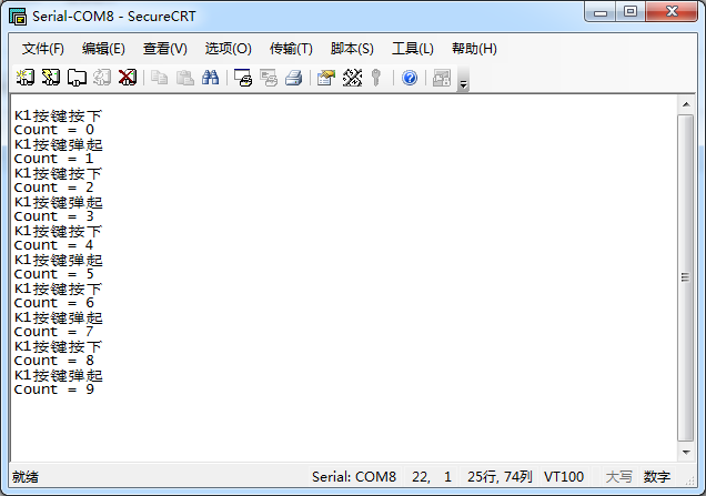

实验介绍
开发平台:官方STM32H743 NUCLEO板子
开发环境:MDK5.25正式版
软件版本:
(1)CMSIS软件包 V5.3.0
(2)H7的HAL库版本 V1.2.0
例程下载:
实验10:STM32H743实现串口printf.7z (1.08 MB, 下载次数: 384)
115728

  1. #include "bsp.h"
  2. /*
  3. *********************************************************************************************************
  4. *                                        使用的串口,时钟和引脚配置
  5. *********************************************************************************************************
  6. */
  7. #define USARTx                           USART3
  8. #define USARTx_CLK_ENABLE()              __HAL_RCC_USART3_CLK_ENABLE()
  9. #define USARTx_RX_GPIO_CLK_ENABLE()      __HAL_RCC_GPIOD_CLK_ENABLE()
  10. #define USARTx_TX_GPIO_CLK_ENABLE()      __HAL_RCC_GPIOD_CLK_ENABLE()
  11. #define USARTx_FORCE_RESET()             __HAL_RCC_USART3_FORCE_RESET()
  12. #define USARTx_RELEASE_RESET()           __HAL_RCC_USART3_RELEASE_RESET()
  13. #define USARTx_TX_PIN                    GPIO_PIN_8
  14. #define USARTx_TX_GPIO_PORT              GPIOD
  15. #define USARTx_TX_AF                     GPIO_AF7_USART3
  16. #define USARTx_RX_PIN                    GPIO_PIN_9
  17. #define USARTx_RX_GPIO_PORT              GPIOD
  18. #define USARTx_RX_AF                     GPIO_AF7_USART3
  19. /*
  20. *********************************************************************************************************
  21. *                                                                        变量
  22. *********************************************************************************************************
  23. */
  24. UART_HandleTypeDef UartHandle;
  25. /*
  26. *********************************************************************************************************
  27. *        函 数 名: HAL_UART_MspInit
  28. *        功能说明: 重定向HAL USART里面的此函数
  29. *        形    参:UART_HandleTypeDef类型结构体变量
  30. *        返 回 值: 无
  31. *********************************************************************************************************
  32. */
  33. void HAL_UART_MspInit(UART_HandleTypeDef *huart)
  34. {
  35.         GPIO_InitTypeDef  GPIO_InitStruct;
  36.         /*##-1- 使能GPIO和USART时钟 #################################*/
  37.         /* Enable GPIO TX/RX clock */
  38.         USARTx_TX_GPIO_CLK_ENABLE();
  39.         USARTx_RX_GPIO_CLK_ENABLE();
  40.         /* 使能USART时钟 */
  41.         USARTx_CLK_ENABLE();
  42.         /*##-2- 配置GPIO ##########################################*/
  43.         /* 配置TX */
  44.         GPIO_InitStruct.Pin       = USARTx_TX_PIN;
  45.         GPIO_InitStruct.Mode      = GPIO_MODE_AF_PP;
  46.         GPIO_InitStruct.Pull      = GPIO_PULLUP;
  47.         GPIO_InitStruct.Speed     = GPIO_SPEED_FREQ_VERY_HIGH;
  48.         GPIO_InitStruct.Alternate = USARTx_TX_AF;
  49.         HAL_GPIO_Init(USARTx_TX_GPIO_PORT, &GPIO_InitStruct);
  50.         /* 配置RX */
  51.         GPIO_InitStruct.Pin = USARTx_RX_PIN;
  52.         GPIO_InitStruct.Alternate = USARTx_RX_AF;
  53.         HAL_GPIO_Init(USARTx_RX_GPIO_PORT, &GPIO_InitStruct);
  54. }
  55. /*
  56. *********************************************************************************************************
  57. *        函 数 名: HAL_UART_MspInit
  58. *        功能说明: 重定向HAL USART里面的此函数
  59. *        形    参:UART_HandleTypeDef类型结构体变量
  60. *        返 回 值: 无
  61. *********************************************************************************************************
  62. */
  63. void HAL_UART_MspDeInit(UART_HandleTypeDef *huart)
  64. {
  65.         /*##-1- 复位串口 ##################################################*/
  66.         USARTx_FORCE_RESET();
  67.         USARTx_RELEASE_RESET();
  68.         /*##-2- 关闭外设和GPIO时钟 #################################*/
  69.         /* 配置TX IO到复位状态 */
  70.         HAL_GPIO_DeInit(USARTx_TX_GPIO_PORT, USARTx_TX_PIN);
  71.         /* 配置RX IO到复位状态  */
  72.         HAL_GPIO_DeInit(USARTx_RX_GPIO_PORT, USARTx_RX_PIN);
  73. }
  74. /*
  75. *********************************************************************************************************
  76. *        函 数 名: bsp_InitUart
  77. *        功能说明: 初始化CPU的USART3串口硬件设备。未启用中断。
  78. *        形    参:无
  79. *        返 回 值: 无
  80. *********************************************************************************************************
  81. */
  82. void bsp_InitUart(void)
  83. {
  84.
  85.         /*##-1- 配置串口外设 ######################################*/
  86.         /* USART3工作在UART模式 */
  87.         /* 配置如下:
  88.           - 数据位 = 8 Bits
  89.           - 停止位 = 1 bit
  90.           - 奇偶校验位 = 无
  91.           - 波特率 = 115200bsp
  92.           - 硬件流控制 (RTS 和 CTS 信号) */
  93.         UartHandle.Instance        = USART3;
  94.         UartHandle.Init.BaudRate     = 115200;
  95.         UartHandle.Init.WordLength   = UART_WORDLENGTH_8B;
  96.         UartHandle.Init.StopBits     = UART_STOPBITS_1;
  97.         UartHandle.Init.Parity       = UART_PARITY_NONE;
  98.         UartHandle.Init.HwFlowCtl    = UART_HWCONTROL_NONE;
  99.         UartHandle.Init.Mode         = UART_MODE_TX_RX;
  100.         UartHandle.Init.OverSampling = UART_OVERSAMPLING_16;
  101.         UartHandle.AdvancedInit.AdvFeatureInit = UART_ADVFEATURE_NO_INIT;
  102.         if(HAL_UART_DeInit(&UartHandle) != HAL_OK)
  103.         {
  104.                 Error_Handler();
  105.         }
  106.         if(HAL_UART_Init(&UartHandle) != HAL_OK)
  107.         {
  108.                 Error_Handler();
  109.         }
  110. }
  111. /*
  112. *********************************************************************************************************
  113. *        函 数 名: fputc
  114. *        功能说明: 重定义putc函数,这样可以使用printf函数从串口1打印输出
  115. *        形    参: 无
  116. *        返 回 值: 无
  117. *********************************************************************************************************
  118. */
  119. int fputc(int ch, FILE *f)
  120. {
  121.         HAL_UART_Transmit(&UartHandle, (uint8_t *)&ch, 1, HAL_MAX_DELAY);
  122.         return ch;
  123. }
  124. /*
  125. *********************************************************************************************************
  126. *        函 数 名: fgetc
  127. *        功能说明: 重定义getc函数,这样可以使用scanff函数从串口1输入数据
  128. *        形    参: 无
  129. *        返 回 值: 无
  130. *********************************************************************************************************
  131. */
  132. int fgetc(FILE *f)
  133. {
  134.     int ret;
  135.
  136.         HAL_UART_Receive(&UartHandle, (uint8_t *)&ret, 1, HAL_MAX_DELAY);
  137.         return ret;
  138. }
  139. /***************************** 安富莱电子 www.armfly.com (END OF FILE) *********************************/
