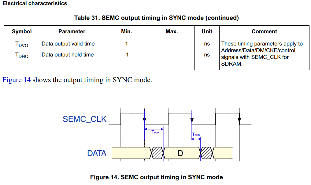

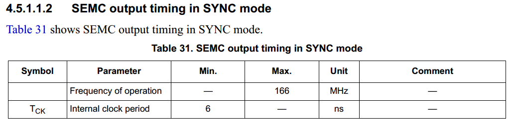

从官方开发板(B版)配套的SDK例程分析,SDRAM主频均配置为 163862064 MHz, 为何不配置为166M。
我这有一块官方开发板(A版), SDRAM测试例程主频为166MHz时,读写不稳定。主频降到163M时,读写测试才通过。这也许就是极限速度了。测试结果见之前发的帖子:  http://www.armbbs.cn/forum.php?mod=viewthread&tid=82862&extra=page%3D1%26filter%3Dtypeid%26typeid%3D122
除了这个SDRAM例子是配置为166M外,其他的例子在SDRAM中调试运行均正常,因为SDRAM初始化脚本配置出来的SDRAM主频为163MHz。
官方B版时钟初始化配置和A版差别较大。缺省SDRAM主频为 163862064 MHz, 比163MHz性能稍微高一点。
不知道官方文档中有没关于SDRAM最大主频的参数指标。
发表于 2018-4-13 01:57:06 | 显示全部楼层
官方数据手册里面SEMC总线同步模式参数只有这些,最大166MHz。
