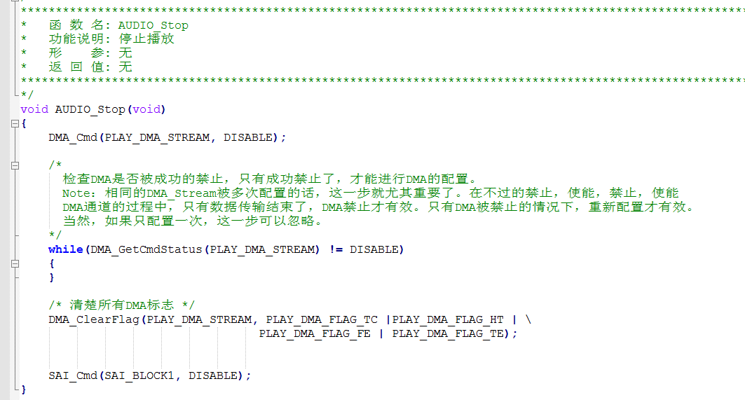

发表于 2018-4-20 10:41:58 | 显示全部楼层

 楼主| 发表于 2018-4-20 11:25:13 | 显示全部楼层
謝謝eric2013的回覆,
加了您提供的方式後,DMA_Cmd(XXX,DISABLE)還是會觸發TCIF的旗標, 只有在執行 DMA_Cmd(XXX,DISABLE)前,
先用DMA_ITConfig(XXX,DMA_IT_TC,DISABLE)將TCIF旗標關閉,再執行DMA_Cmd(XXX,DISABLE),才不會讓中斷pending。
謝謝喔~
