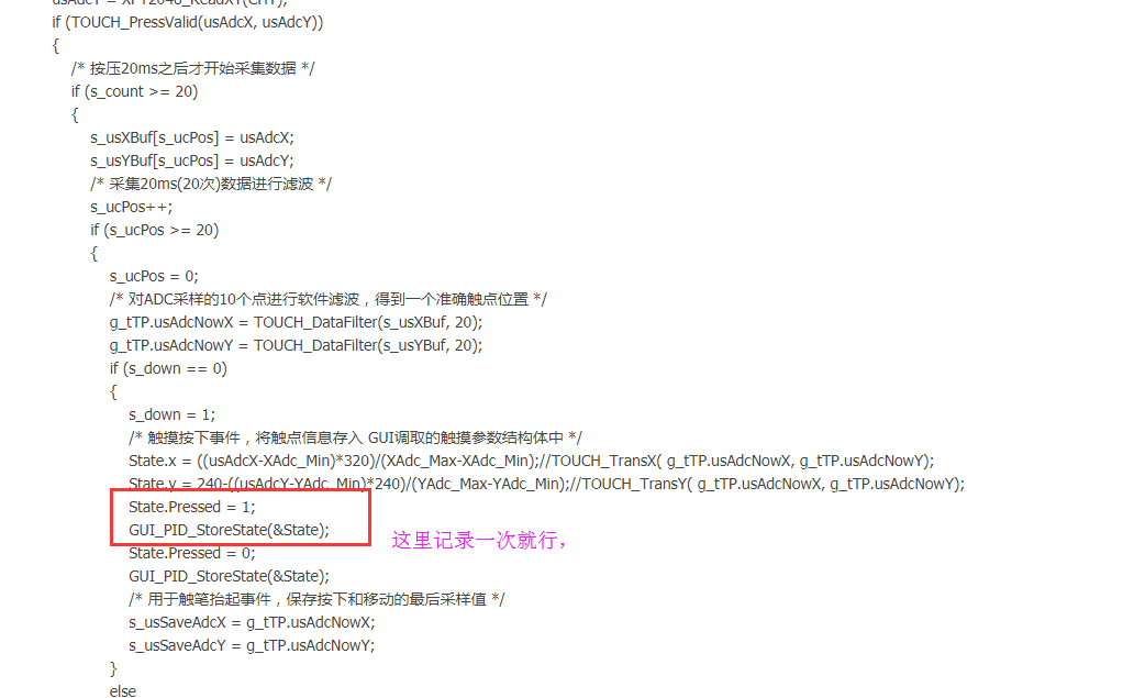

前辈,这是我的程序,我做了触笔释放,但还是不行,能帮我分析一下吗/* 触笔中断发生 */
    if (XPT2046_PenInt())
        /* 获得原始的ADC值,未滤波 */
        usAdcX = XPT2046_ReadXY(CHX);
        usAdcY = XPT2046_ReadXY(CHY);
        if (TOUCH_PressValid(usAdcX, usAdcY))
            /* 按压20ms之后才开始采集数据 */
            if (s_count >= 20)
                s_usXBuf[s_ucPos] = usAdcX;
                s_usYBuf[s_ucPos] = usAdcY;
                /* 采集20ms(20次)数据进行滤波 */
                s_ucPos++;
                if (s_ucPos >= 20)
                    s_ucPos = 0;
                    /* 对ADC采样的10个点进行软件滤波,得到一个准确触点位置 */
                    g_tTP.usAdcNowX = TOUCH_DataFilter(s_usXBuf, 20);
                    g_tTP.usAdcNowY = TOUCH_DataFilter(s_usYBuf, 20);
                    if (s_down == 0)
                        s_down = 1;
                        /* 触摸按下事件,将触点信息存入 GUI调取的触摸参数结构体中 */
                        State.x = ((usAdcX-XAdc_Min)*320)/(XAdc_Max-XAdc_Min);//TOUCH_TransX( g_tTP.usAdcNowX, g_tTP.usAdcNowY);
                        State.y = 240-((usAdcY-YAdc_Min)*240)/(YAdc_Max-YAdc_Min);//TOUCH_TransY( g_tTP.usAdcNowX, g_tTP.usAdcNowY);
                        State.Pressed = 1;
                        GUI_PID_StoreState(&State);
                        State.Pressed = 0;
                        /* 用于触笔抬起事件,保存按下和移动的最后采样值 */
                        s_usSaveAdcX = g_tTP.usAdcNowX;
                        s_usSaveAdcY = g_tTP.usAdcNowY;
                    else
                        if (TOUCH_MoveValid(s_usSaveAdcX, s_usSaveAdcY, g_tTP.usAdcNowX, g_tTP.usAdcNowY))//判断移动是否有效
                            /* 触摸移动事件 */
                            State.Pressed = 1;
                        else g_tTP.usAdcNowX = 0; /* for debug stop */
            else s_count++;
        else
            if (s_count > 0)
                s_count--;
                //s_down = 0;
                if (s_count == 0)
                    /* 触摸释放事件 */
                    /* State.x和State.y的数值无需更新,State是全局变量,保存的就是最近一次的数值 */
                    State.Pressed = 0;
                    // State.Layer--;
                    //s_count = 0;
                    s_down = 0;
                    g_tTP.usAdcNowY = 0;
                    //STMPE811_ClearInt();      /* 清触笔中断标志 */
            s_ucPos = 0;
115765
发表于 2018-4-28 01:40:40 | 显示全部楼层
