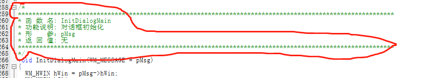

在写函数前,会对该函数进行一个大概的描述,功能,参数,返回值等。在写注释的时候,是用注释块/* */来写的。我想问下“*”是自己一个个敲出来的吗?那怎么能保证每一行的长度个数都一样?不可能靠自己数吧,有没有什么对齐的方式,或者是其他软件写的?如下面图片所示,这种注释是怎么敲出来的,用别的软件还是有什么便捷方法?

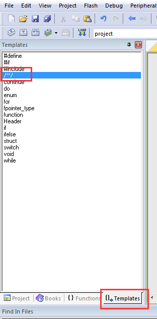

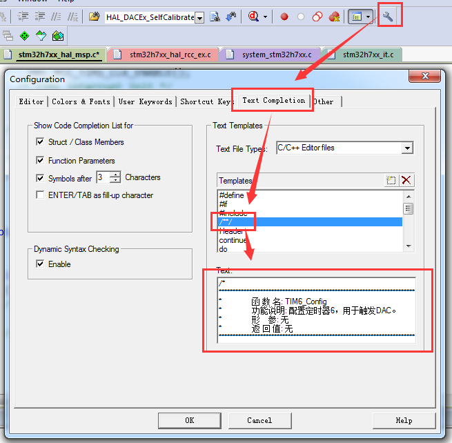

不用敲,做好个模板,添加到MDK模板里面
使用的时候,插入即可:

原来是这样啊,我还以为哪个代码编辑器敲出来的。多谢硬汉指点!

vscode 可以进行简单的注释补全,用Keil最直接的方法如硬汉所示
