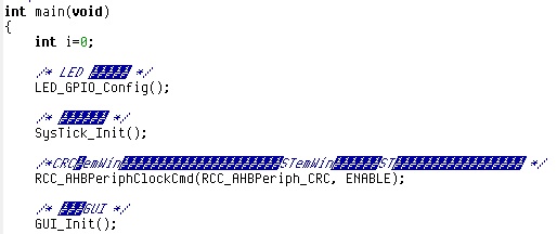

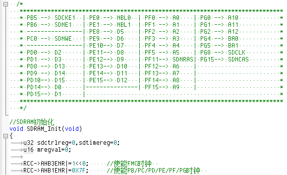

效果图
效果图

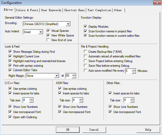

Keil 配置
Keil 配置

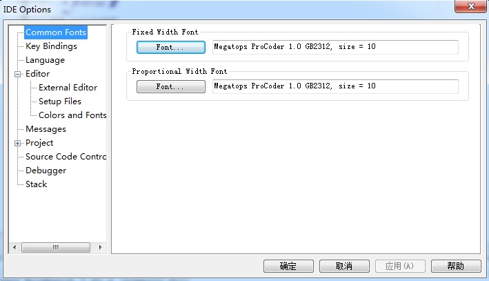

安装并注册了 Megatops+ProCoder+1.0+GB2312 字体,在IAR下选择了该字体,字符显示很完美,严格对齐,但是汉字显示不出来呢?
178
234
234
 楼主| 发表于 2018-5-4 08:50:05 | 显示全部楼层
taobaofarmer 发表于 2018-5-3 23:24
安装并注册了 Megatops+ProCoder+1.0+GB2312 字体,在IAR下选择了该字体,字符显示很完美,严格对齐,但是 ...
导入注册表,必要时重启电脑。

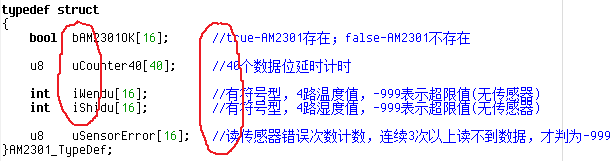

重启了下电脑,汉字出来了,没有问题,字体也不错,严格等宽,但是有个问题,这个字体如果用//或者/**/注释之后,斜体的效果不太好,看着有点儿别扭,为了把注释字体正过来,必须设置一下,在IAR下,选择菜单Tools->Options...,弹出对话框,在下面两项里修改下就可以
注释文字的等宽效果
注释文字的等宽效果
178
234
234
 楼主| 发表于 2018-5-4 12:28:10 | 显示全部楼层
taobaofarmer 发表于 2018-5-4 10:13
重启了下电脑,汉字出来了,没有问题,字体也不错,严格等宽,但是有个问题,这个字体如果用//或者/**/注释 ...
斜体确实不够美观。这个字体实际上只有字符,汉字是调用宋体的,把宋体严格等宽以后就是这种不太美观的样子,想美观只有不用斜体,要不无解

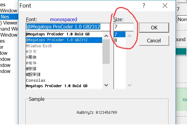

请教一下,我安装字体后,字号只有 7  8 两个选项,何故?
68
472
681
681
发表于 2018-5-6 11:22:14 | 显示全部楼层
不要选带@的字体,那种是旋转90度的字体,另外在 Size 栏里自己天上数字就行,比如10
32
83
83
发表于 2018-5-6 13:46:50 | 显示全部楼层
谢谢

字体和那个计算二进制的计数器都很不错。如果字体还能多选几个字号大小就更好。12号字我在Keil里面看的有点吃力。
