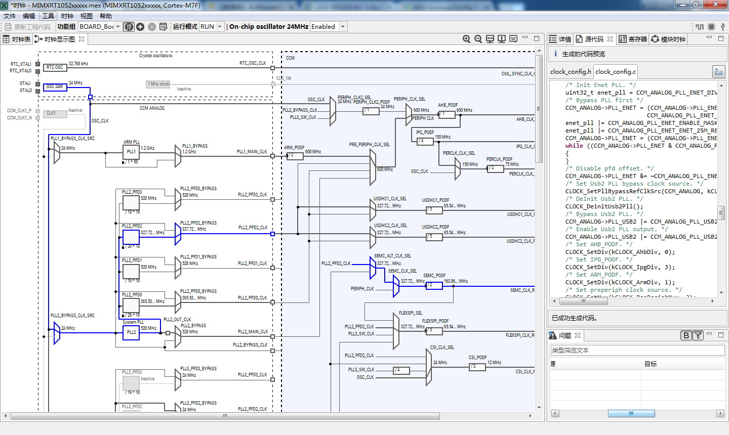

[Clock] 面对RT1052复杂的时钟配置,使用软件MCUXpresso Config Tools方可一目了然
发表于 2018-5-4 02:34:20 | 显示全部楼层 |阅读模式
    官方评估板的时钟配置代码是通过这个软件生成的,即clock_config.c文件。首次使用这个软件务必要将clock_config.c文件中的函数在配置软件MCUXpresso Config Tools一个一个捋顺一遍,这样心理就踏实多了,要不老是感觉那里没有整明白。官网下载地址:链接
1、根据自己的电脑系统版本选择即可,操作几次基本就熟练了。
2、软件效果:

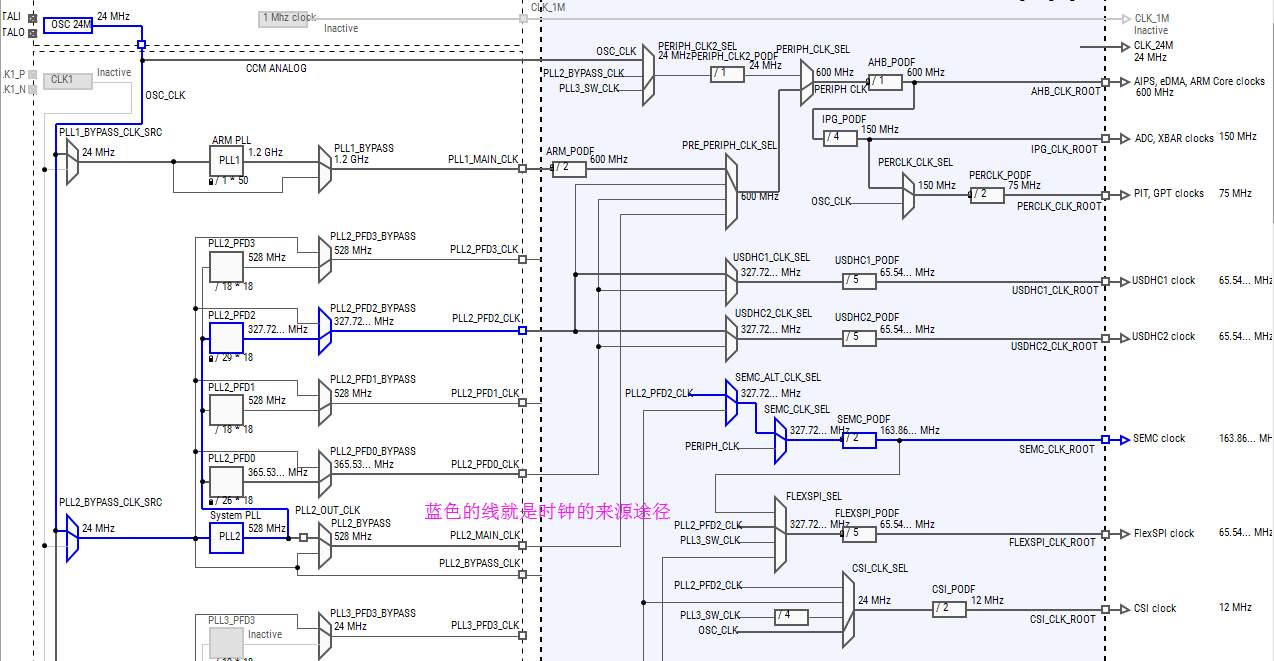

3、比如配置了个SDRAM的时钟,一目了然:

举例clock_config.c中的配置:

  47. /* TEXT BELOW IS USED AS SETTING FOR TOOLS *************************************
  48. !!GlobalInfo
  49. product: Clocks v4.0
  50. processor: MIMXRT1052xxxxx
  51. package_id: MIMXRT1052DVL6B
  52. mcu_data: i_mx_1_0
  53. processor_version: 0.0.0
  54. board: IMXRT1050-EVKB
  55. * BE CAREFUL MODIFYING THIS COMMENT - IT IS YAML SETTINGS FOR TOOLS **********/

  66. ************************ BOARD_InitBootClocks function ************************
  67. ******************************************************************************/
  68. void BOARD_InitBootClocks(void)
  69. {
  70.     BOARD_BootClockRUN();
  71. }
  72. /*******************************************************************************
  73. ********************** Configuration BOARD_BootClockRUN ***********************
  74. ******************************************************************************/
  75. /* TEXT BELOW IS USED AS SETTING FOR TOOLS *************************************
  76. !!Configuration
  77. name: BOARD_BootClockRUN
  78. called_from_default_init: true
  79. outputs:
  80. - {id: AHB_CLK_ROOT.outFreq, value: 600 MHz}
  81. - {id: CAN_CLK_ROOT.outFreq, value: 40 MHz}
  82. - {id: CKIL_SYNC_CLK_ROOT.outFreq, value: 32.768 kHz}
  83. - {id: CLK_1M.outFreq, value: 1 MHz}
  84. - {id: CSI_CLK_ROOT.outFreq, value: 12 MHz}
  85. - {id: ENET_125M_CLK.outFreq, value: 2.4 MHz}
  86. - {id: ENET_25M_REF_CLK.outFreq, value: 1.2 MHz}
  87. - {id: FLEXIO1_CLK_ROOT.outFreq, value: 30 MHz}
  88. - {id: FLEXIO2_CLK_ROOT.outFreq, value: 30 MHz}
  89. - {id: FLEXSPI_CLK_ROOT.outFreq, value: 37.5 MHz}
  90. - {id: IPG_CLK_ROOT.outFreq, value: 150 MHz}
  91. - {id: LCDIF_CLK_ROOT.outFreq, value: 67.5 MHz}
  92. - {id: LPI2C_CLK_ROOT.outFreq, value: 60 MHz}
  93. - {id: LPSPI_CLK_ROOT.outFreq, value: 105.6 MHz}
  94. - {id: LVDS1_CLK.outFreq, value: 1.2 GHz}
  95. - {id: PERCLK_CLK_ROOT.outFreq, value: 75 MHz}
  96. - {id: PLL7_MAIN_CLK.outFreq, value: 24 MHz}
  97. - {id: SAI1_CLK_ROOT.outFreq, value: 1080/17 MHz}
  98. - {id: SAI2_CLK_ROOT.outFreq, value: 1080/17 MHz}
  99. - {id: SAI3_CLK_ROOT.outFreq, value: 1080/17 MHz}
  100. - {id: SEMC_CLK_ROOT.outFreq, value: 75 MHz}
  101. - {id: SPDIF0_CLK_ROOT.outFreq, value: 30 MHz}
  102. - {id: TRACE_CLK_ROOT.outFreq, value: 352/3 MHz}
  103. - {id: UART_CLK_ROOT.outFreq, value: 80 MHz}
  104. - {id: USDHC1_CLK_ROOT.outFreq, value: 198 MHz}
  105. - {id: USDHC2_CLK_ROOT.outFreq, value: 198 MHz}
  106. settings:
  107. - {id: CCM.AHB_PODF.scale, value: '1', locked: true}
  108. - {id: CCM.ARM_PODF.scale, value: '2', locked: true}
  109. - {id: CCM.LPSPI_PODF.scale, value: '5', locked: true}
  110. - {id: CCM.PERCLK_PODF.scale, value: '2', locked: true}
  111. - {id: CCM.SEMC_PODF.scale, value: '8'}
  112. - {id: CCM.TRACE_PODF.scale, value: '3', locked: true}
  113. - {id: CCM_ANALOG.PLL1_BYPASS.sel, value: CCM_ANALOG.PLL1}
  114. - {id: CCM_ANALOG.PLL1_PREDIV.scale, value: '1', locked: true}
  115. - {id: CCM_ANALOG.PLL1_VDIV.scale, value: '50', locked: true}
  116. - {id: CCM_ANALOG.PLL2.denom, value: '1', locked: true}
  117. - {id: CCM_ANALOG.PLL2.num, value: '0', locked: true}
  118. - {id: CCM_ANALOG.PLL2_BYPASS.sel, value: CCM_ANALOG.PLL2_OUT_CLK}
  119. - {id: CCM_ANALOG.PLL2_PFD0_BYPASS.sel, value: CCM_ANALOG.PLL2_PFD0}
  120. - {id: CCM_ANALOG.PLL2_PFD1_BYPASS.sel, value: CCM_ANALOG.PLL2_PFD1}
  121. - {id: CCM_ANALOG.PLL2_PFD2_BYPASS.sel, value: CCM_ANALOG.PLL2_PFD2}
  122. - {id: CCM_ANALOG.PLL2_PFD3_BYPASS.sel, value: CCM_ANALOG.PLL2_PFD3}
  123. - {id: CCM_ANALOG.PLL3_BYPASS.sel, value: CCM_ANALOG.PLL3}
  124. - {id: CCM_ANALOG.PLL3_PFD0_BYPASS.sel, value: CCM_ANALOG.PLL3_PFD0}
  125. - {id: CCM_ANALOG.PLL3_PFD1_BYPASS.sel, value: CCM_ANALOG.PLL3_PFD1}
  126. - {id: CCM_ANALOG.PLL3_PFD2_BYPASS.sel, value: CCM_ANALOG.PLL3_PFD2}
  127. - {id: CCM_ANALOG.PLL3_PFD3_BYPASS.sel, value: CCM_ANALOG.PLL3_PFD3}
  128. - {id: CCM_ANALOG.PLL4.denom, value: '50'}
  129. - {id: CCM_ANALOG.PLL4.div, value: '47'}
  130. - {id: CCM_ANALOG.PLL5.denom, value: '1'}
  131. - {id: CCM_ANALOG.PLL5.div, value: '40'}
  132. - {id: CCM_ANALOG.PLL5.num, value: '0'}
  133. - {id: CCM_ANALOG_PLL_USB1_POWER_CFG, value: 'Yes'}
  134. sources:
  135. - {id: XTALOSC24M.OSC.outFreq, value: 24 MHz, enabled: true}
  136. - {id: XTALOSC24M.RTC_OSC.outFreq, value: 32.768 kHz, enabled: true}
  137. * BE CAREFUL MODIFYING THIS COMMENT - IT IS YAML SETTINGS FOR TOOLS **********/
