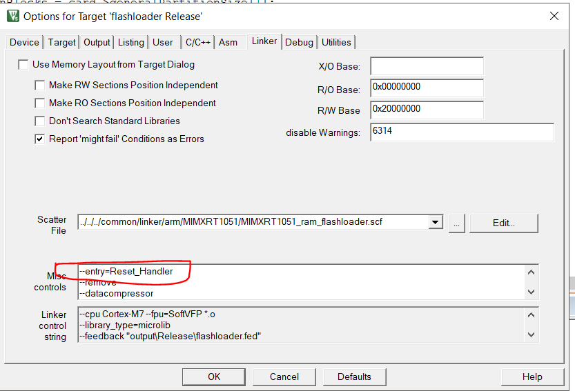

3、坑4:这个坑相当的隐蔽,一般非常难发现,如果你用的官方的EVK可能没问题,但是你自己做的板子就有问题了。因为RT1052进入串行下载模式后,是支持串口下载和USB下载的,此时如果不将USART1的RX引脚上拉高电平,大家使用Mfgtool下载基本都不会成功。
4、坑5:这个坑就更加厉害了,我硬是使用那个elftosb软件转换了不下100遍,中间的各种痛苦过程就不提了,直接说结果。这个elftosb软件不知道什么鬼,应该是有修改中断向量表的位置,大家写的程序一定要在main函数里面首先将中断向量表加载的DTCM或者ITCM里面来,并设置其位置。
在此分享给大家,防止大家继续入坑。

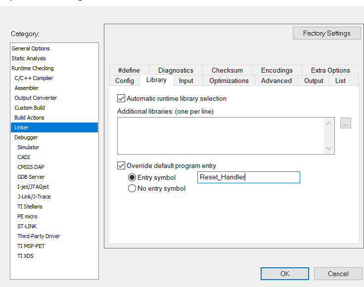

大神,总结得真好,根据我的研究,我还想补充一下坑5的根本原因。
无论IAR还是KEIL,生成的软件里默认的image entry 都不是  Reset_Handler, IAR里似乎是__iar_program_start, KEIL里是__main,它们会跳过 Reset_Handler刚开始的 SystemInit, VTOR的设置等,在IAR里和KEIL里都有办法把默认的image entry该成Reset_Handler.如果不改的话,需要改变BD文件,把
# Note: This is required if the default entrypoint is not the Reset_Handler
    #       Please set the entryPointAddress to Reset_Handler address
    // entryPointAddress = 0x60002411;

大神,我怎么感觉还是满满的坑啊,这个问题我也在弄N次之后发现了。不过更诡异的是,我加了--entry=Reset_Handler之后,打印信息出来,中断向量的确是改了,但是!后面的竟然System_Init跟__main都没有执行,直接执行到自己的main函数了,太TMD诡异了!不过用仿真器调试的时候的确会执行,但是全速就没有了!(这个坑就是因为发现一加了RTX就运行异常发现的,因为RTX的带初值的变量没有正确赋值,hardfault了)
最新情况:突然用--entry=Reset_Handler又可以了。操作过程,一开始发现不行的时候,自己自定义了一个Reset_Handler,想弄些信息来看看。发觉自定义Reset_Handler之后,虽然生成的IVT看了一下entry的地址是对的(我定义的那个Reset_Handler的地址),但是就死活没执行。后来放弃了,把自定义的删掉了,又变成可以了。Fxck。
102
123
123
发表于 2018-5-10 17:29:24 | 显示全部楼层
坑5今天我也调试了N次,还是没理清问题。设置了--entry=Reset_Handler,应该就可以了,但是实际运行的时候,中断向量表是正确了,但是变成带初值的变量没有初始化;如果不定义entry,带初值的变量初始化了,但是中断向量表位置不对。而且两个方式都没有调用SystemInit。这个BOOT ROM黑盒子真恶心啊

发表于 2018-5-10 18:18:37 | 显示全部楼层
eddy0317 发表于 2018-5-10 17:29
坑5今天我也调试了N次,还是没理清问题。设置了--entry=Reset_Handler,应该就可以了,但是实际运行的时候 ...
如果用elftosb,那就把BD文件里注释掉的这一行用起来
换成 entryPointAddress = <base address of image> 比如0x6000_2000. 这样应该能彻底解决你的问题
