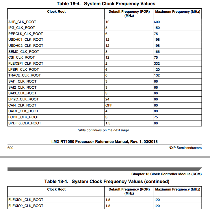

[Clock] 配置RT1052的时钟,最好对照MCUXpresso Config Tools进行配置,防止中间过程配置超频
发表于 2018-5-9 02:16:57 | 显示全部楼层 |阅读模式
时钟配置软件:http://www.armbbs.cn/forum.php?mod=viewthread&tid=86500
使用这个软件的时候,会提示超频问题,各个外设的最大时钟如下:

发表于 2018-5-9 08:47:27 | 显示全部楼层
这个不是暂时不支持时钟配置么
261
315
315
发表于 2018-5-9 09:04:02 | 显示全部楼层
532791928@qq 发表于 2018-5-9 08:47
这个不是暂时不支持时钟配置么
现在支持了
197
212
212
发表于 2018-5-9 11:10:04 | 显示全部楼层
这个不是暂时不支持时钟配置么
生成mex的时候,库选imx的选项就有Clock Tree了。如果选KSDK是没有的
