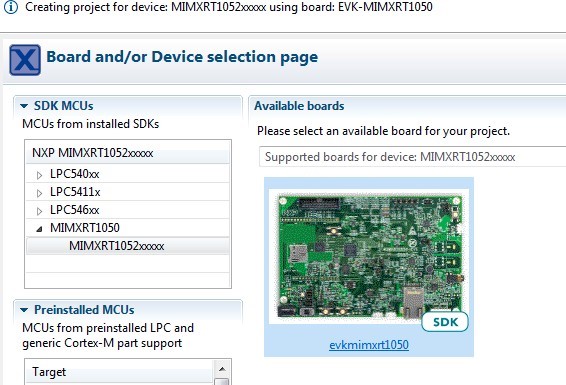

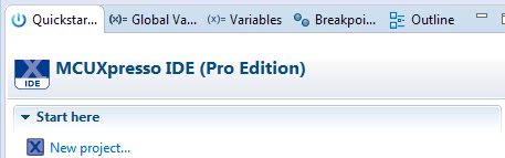

要创建一个新工程,点击New Project ,将会出现新建工程向导:
选择对应的开发板

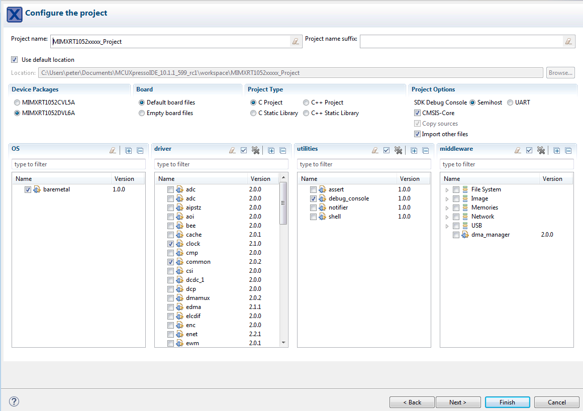

点击Next(所有选项保持默认值)
点击Finish完成工程创建。

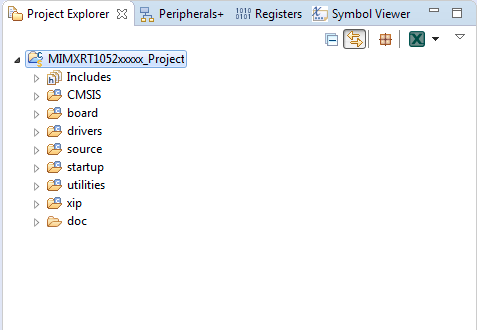

新工程如下图所示:
这是一个名为'He11o World'的工程,通过XIPHyperflash运行,将使用第一个RAM区域(SDRAM)存放堆栈和全局数据。SDRAM的初始化在XIP中。

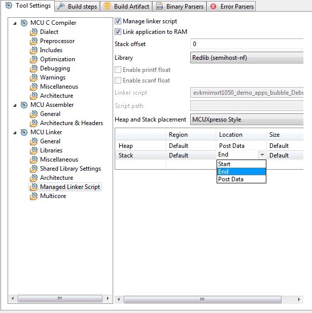

默认情况下,栈地址被放在第一个RAM区域的尾部,在例子中,栈地址将从0a82000000开始,但是RAM的最后2MB没有进行栈操作优化。可以通过下面的操作解决该问题:
1:在工程属性中,将栈地址从存储器尾部(End),改为工程数据尾部(Post Data),如下图所示:
2:第二种方法,修改MPU描述文件,将Region8 删除(蓝色部分)
