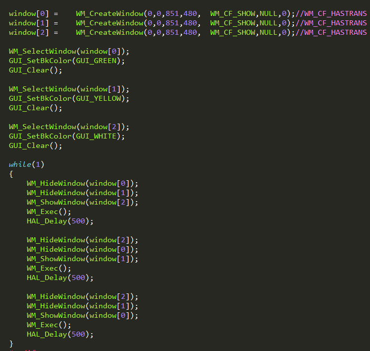

我这样隐藏显示窗口,没有效果。
另外,我是用了双图层的,官方手册说 WM_SelectWindow 函数会切换到给定窗口的顶层父窗口的层上。我这些都是在底层绘制的

发表于 2018-5-12 18:20:06 | 显示全部楼层
在while前面加上个Select(0)是不是好些。

 楼主| 发表于 2018-5-14 08:59:57 | 显示全部楼层
选择底层吗?我在前面已经选择了底层进行绘制的

发表于 2018-5-14 09:12:07 | 显示全部楼层
你在每个窗口创建后,就执行WM_Exec() 先,试试。

 楼主| 发表于 2018-5-14 14:13:18 | 显示全部楼层
还是不可以

发表于 2018-5-15 05:27:02 | 显示全部楼层
改成0是选择的桌面窗口

 楼主| 发表于 2018-5-15 17:14:24 | 显示全部楼层
eric2013 发表于 2018-5-15 05:27
改成0是选择的桌面窗口
也不行老师

发表于 2018-5-16 06:59:13 来自手机 | 显示全部楼层
loliko 发表于 2018-5-15 17:14
也不行老师
直接贴出个稍个稍完整的代码,我给你在我们板子上测试下。

 楼主| 发表于 2018-5-16 09:12:44 | 显示全部楼层
        static WM_HWIN window[3];
        GUI_Init();
        //创建第一个窗口,并清背景色
        window[0] = WM_CreateWindow(0,0,800,480,  WM_CF_SHOW,NULL,0);
        WM_SelectWindow(window[0]);
        GUI_SetBkColor(GUI_GREEN);
        GUI_Clear();
        WM_Exec();
        //创建第二个窗口,并清背景色
        window[1] = WM_CreateWindow(0,0,800,480,  WM_CF_SHOW,NULL,0);
        WM_SelectWindow(window[1]);
        GUI_SetBkColor(GUI_YELLOW);
        GUI_Clear();
        WM_Exec();
     //创建第三个窗口,并清背景色
        window[2] = WM_CreateWindow(0,0,800,480,  WM_CF_SHOW,NULL,0);
        WM_SelectWindow(window[2]);
        GUI_SetBkColor(GUI_WHITE);
        GUI_Clear();
        WM_Exec();
        //选择桌面窗口
        WM_SelectWindow(0);
        while(1)
                        WM_HideWindow(window[0]);
                        WM_HideWindow(window[1]);
                        WM_ShowWindow(window[2]);
                        WM_Exec();
                        GUI_Delay(500);
                        WM_HideWindow(window[2]);
                        WM_ShowWindow(window[1]);
                        WM_Exec();
                        GUI_Delay(500);
                        WM_ShowWindow(window[0]);
                        WM_Exec();
                        GUI_Delay(500);

发表于 2018-5-17 00:35:47 | 显示全部楼层
        GUI_Init();
出现这个现象的原因比较简单,这个是因为你通过函数WM_SelectWindow人为重绘的背景。
这种情况下, 调用隐藏和显示函数是没有效果的,这个隐藏和显示会触发窗口回调函数WM_PAINT的执行。你的WM_PAINT消息是没有修改的。

 楼主| 发表于 2018-5-17 18:35:19 | 显示全部楼层
这种情况下, 调 ...
嗯嗯,我试了在WM_PAINT消息里面实现确实可以。但是我原本的想法是:创建3个窗口,每个窗口都绘制的不一样的东西,当我需要显示那一个窗口的时候,直接隐藏其他两个,显示一个窗口即可。但是现在要是在WM_PAINT里面实现的话,每次切换窗口都需要全部绘制,能不能把之前的绘制状态保存,然后切换的时候,就可以直接显示出来呢

发表于 2018-5-18 01:48:17 | 显示全部楼层
loliko 发表于 2018-5-17 18:35
嗯嗯,我试了在WM_PAINT消息里面实现确实可以。但是我原本的想法是:创建3个窗口,每个窗口都绘制的不一 ...
没事,绘制单色背景超级快的,以F429+32位SDRAM为例,仅需要几毫秒就能填充800*480分辨率的区域。
