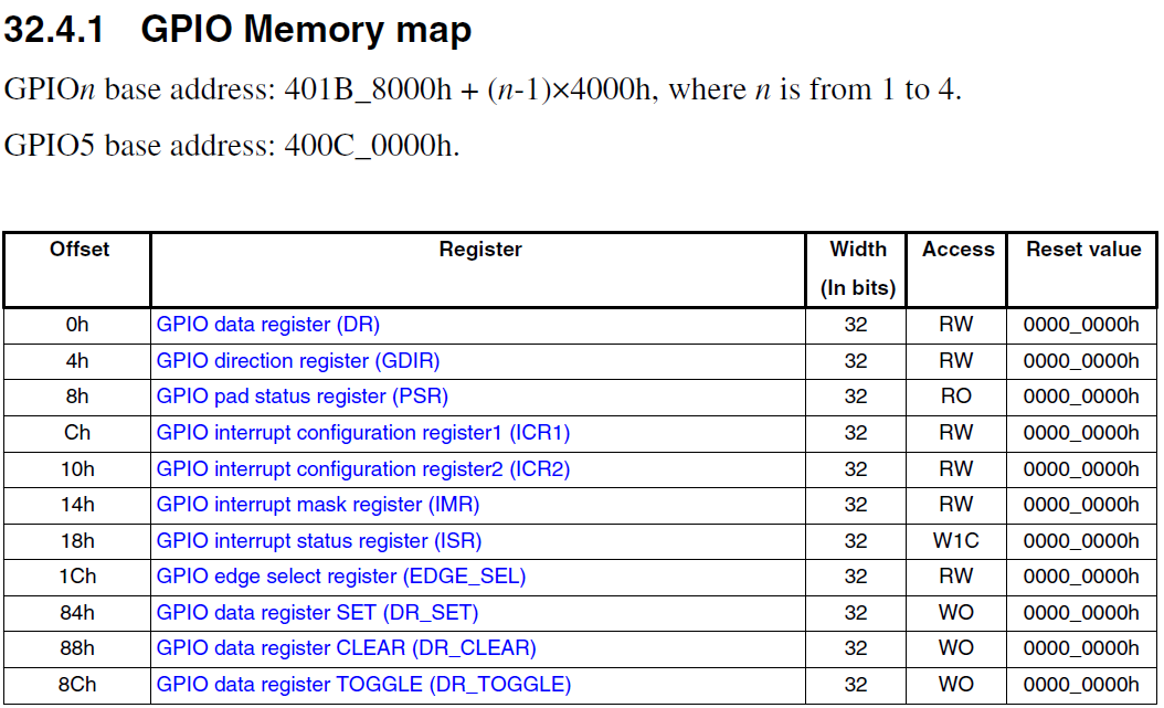

发表于 2018-5-21 16:40:12 | 显示全部楼层 |阅读模式
RT1050的手册里有关GPIO的功能,里面的DR_SET寄存器好像无法使用,是手册里写错了吗,官方库里也没有看到DR_SET寄存器,是不是这个这个芯片不支持操作? `TG17VG)2_M%{1XGX5CKD.png

发表于 2018-5-21 16:52:00 | 显示全部楼层
官方库是有的,不过实际能不能我没试过。
  1. typedef struct {
  2.   __IO uint32_t DR;                                /**< GPIO data register, offset: 0x0 */
  3.   __IO uint32_t GDIR;                              /**< GPIO direction register, offset: 0x4 */
  4.   __I  uint32_t PSR;                               /**< GPIO pad status register, offset: 0x8 */
  5.   __IO uint32_t ICR1;                              /**< GPIO interrupt configuration register1, offset: 0xC */
  6.   __IO uint32_t ICR2;                              /**< GPIO interrupt configuration register2, offset: 0x10 */
  7.   __IO uint32_t IMR;                               /**< GPIO interrupt mask register, offset: 0x14 */
  8.   __IO uint32_t ISR;                               /**< GPIO interrupt status register, offset: 0x18 */
  9.   __IO uint32_t EDGE_SEL;                          /**< GPIO edge select register, offset: 0x1C */
  10.        uint8_t RESERVED_0[100];
  11.   __O  uint32_t DR_SET;                            /**< GPIO data register SET, offset: 0x84 */
  12.   __O  uint32_t DR_CLEAR;                          /**< GPIO data register CLEAR, offset: 0x88 */
  13.   __O  uint32_t DR_TOGGLE;                         /**< GPIO data register TOGGLE, offset: 0x8C */
  14. } GPIO_Type;

 楼主| 发表于 2018-5-21 17:06:28 | 显示全部楼层
我使用的估计是旧版的库,里面没有DR_SET,不过我直接寄存器操作,在线调试寄存器写成功了,但是管脚输出没变化,是不是RT1050最开始的评估板用的芯片不支持该功能,后来有升级了芯片?

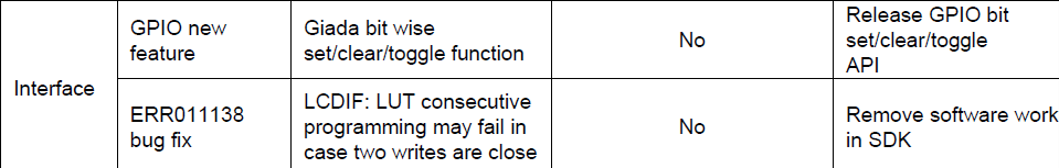

发表于 2018-5-21 17:13:58 | 显示全部楼层
xufeixueren 发表于 2018-5-21 17:06
我使用的估计是旧版的库,里面没有DR_SET,不过我直接寄存器操作,在线调试寄存器写成功了,但是管脚输出没 ...
试了一下,的确无效,然后去官网看了一下文档,在i.MXRT1050 Migration Guide (REV 1)里面好像说是A1才有的功能,TMD什么垃圾芯片。

发表于 2018-5-21 17:40:46 | 显示全部楼层
A0不支持,库里添加了一些A1才支持的IO操作(比如toggle),具体看Errata勘误文档

发表于 2018-5-21 17:41:43 | 显示全部楼层
没有啊,这个文档没有上锁的啊,我都没登陆账户。
AN12146.pdf
166.33 KB, 下载次数: 50

 楼主| 发表于 2018-5-21 17:56:19 | 显示全部楼层
买的是旧开发板,没有这个功能,设计的时候要用新片才行
