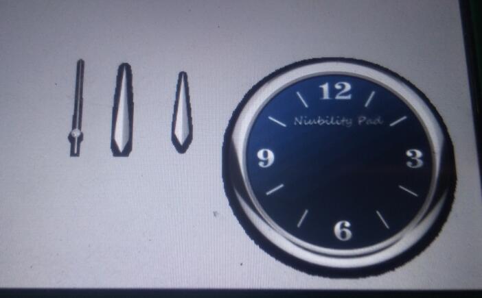

请教下,使用emwin显示透明图片有黑边 ?
效果如下:
115765

 楼主| 发表于 2018-5-22 15:17:42 | 显示全部楼层
eric2013 发表于 2018-5-22 13:55
方便的话,上传一个指针的原始图片文件,我测试下。
你好,
原始图片
秒针显示函数
把 使用 BmpCvtST.exe v5.40 软件生成的数据,时钟图片数据写入到 SPI flash 里面,供后续
emWin 使用
软件设置如下:
1、打开需要生成的 argb 图片
2、菜单File-> Save as ...
3、保存类型选择 *.c
4、High color with Alpha(565) 后按保存即可,此时生成的图片数据是按照 3 字节生成的,带透明通道
秒针生成的数据身略 ....
GUI_BITMAP bmsecond_20x130 = {
  25,            // xSize
  157,          // ySize
  75,            // BytesPerLine
  24,            // BitsPerPixel
  NULL,        // Pointer to picture data
  NULL,        // Pointer to palette
  GUI_DRAW_BMPA565
uint8_t    * _rx_buff = NULL;
uint8_t    *_acClockBk_buf = NULL;
GUI_MEMDEV_Handle hMem1_ClockPict_miao;
void  secondes_init()
                _acClockBk_buf = mymalloc(SRAMEX,_Colckdial_272x272[3].DataSize );
                _rx_buff   = _acClockBk_buf;
                SPI_ReadBuff((uint8_t *) _rx_buff, _Colckdial_272x272[3].ReadDataAddr, _Colckdial_272x272[3].DataSize);   // 从qspi 里面读出数据
                hMem1_ClockPict_miao = GUI_MEMDEV_CreateFixed(0, 0,
                                                                                        _Colckdial_272x272[3].SizeX,
                                                                                        _Colckdial_272x272[3].SizeY,
                                                                                        GUI_MEMDEV_HASTRANS,
                                                                                        GUI_MEMDEV_APILIST_16,
                                                                                        GUI_COLOR_CONV_565);
                GUI_MEMDEV_Select(hMem1_ClockPict_miao);
                bmsecond_20x130.pData = _rx_buff;
                GUI_DrawBitmap(&bmsecond_20x130, 0, 0);  // 显示透明效果的图片
                GUI_MEMDEV_Select(0);
                myfree(SRAMEX, _acClockBk_buf);
       GUI_MEMDEV_WriteAt(hMem1_ClockPict_miao, 500, 70+245);    // 显示秒针
115765

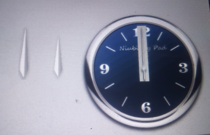

发表于 2018-5-23 09:04:28 | 显示全部楼层
指针图标没问题,的确是透明的。
你这里绘制的时候
    //需要在这里把你要显示的背景色也加入。
681
3485
5553
5553
 楼主| 发表于 2018-5-23 09:23:06 | 显示全部楼层
eric2013 发表于 2018-5-23 09:04
指针图标没问题,的确是透明的。
你这里绘制的时候
你好,你的意思就是需要重绘背景色一次吗 ????
                GUI_SetBkColor(0xc0c0c0);     // 重新绘制背景色  ???????????????????
               GUI_Clear();
115765
发表于 2018-5-23 09:39:40 | 显示全部楼层
可以的,如果你不设置,默认就是黑色背景。
681
3485
5553
5553
 楼主| 发表于 2018-5-23 10:52:06 | 显示全部楼层
好的,我试试看,等会回复你结果
681
3485
5553
5553
 楼主| 发表于 2018-5-23 19:16:11 | 显示全部楼层
终于好了啊,多谢多谢
