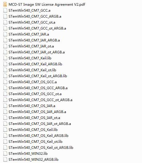

[emWin] 使用ST为STM32H7配套的emWin库,如果MDK开启的最高等级优化和时间优化,有几个函数会工作异常,特别注意
115765
发表于 2018-5-25 02:44:13 | 显示全部楼层 |阅读模式
下面的这几个库测了个遍,而使用MDK安装目录提供的库,解决了此问题。

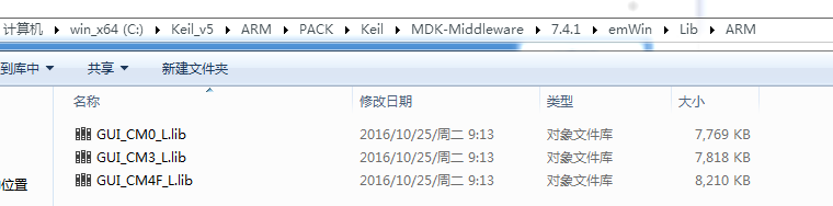

发表于 2018-6-7 15:31:22 | 显示全部楼层
你好,我使用的貌似就是你上面的那些库,工作貌似挺奇怪的
另外你说的 安装目录的库是下面的这个目录吗 ??
如果我的这个目录不对,请详细说一下安装目录的位置,多谢多谢了
115765
 楼主| 发表于 2018-6-7 19:39:24 | 显示全部楼层
另外你说的 安装目录的库是下面的这个目录吗  ...
对就是这个,你用的M7的话,使用GUI_CM4F_L库就行。
