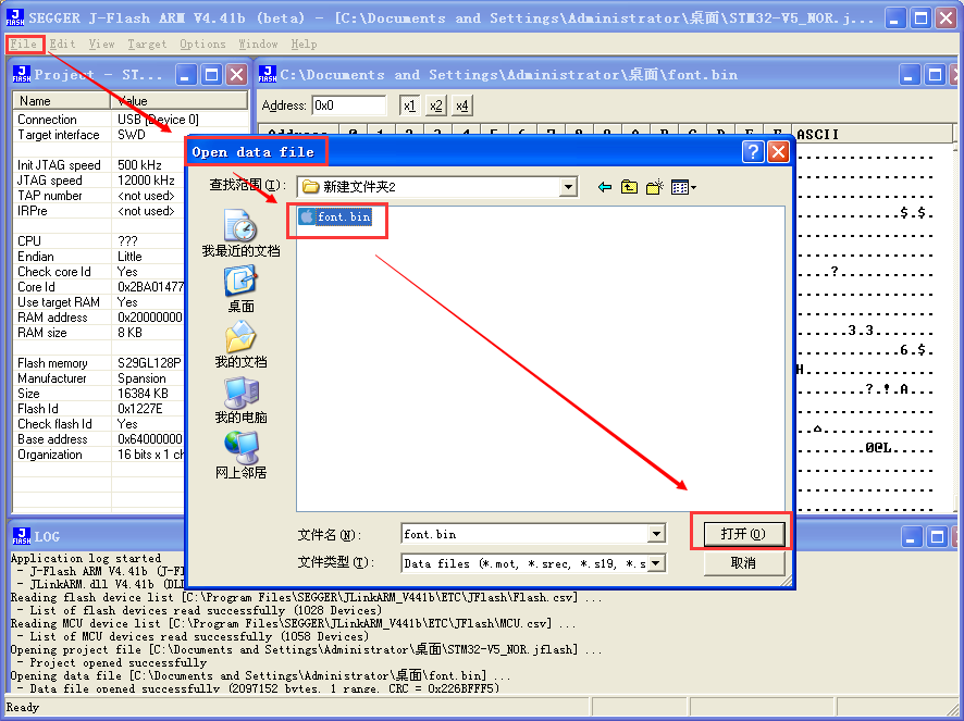

JLINK配置文件必须使用下面这个:
STM32-V5_NOR.rar (3 KB, 下载次数: 100)
字库
1. 支持12点阵,16点阵,24点阵以及32点阵汉字。
2. 6X12点阵的ASCII,8X16点阵的ASCII,12X24点阵的ASCII,16X32点阵的ASCII。
font.zip (1.01 MB, 下载次数: 126)
操作说明,实际过程很简单。
第1步:Windows  开始菜单->Segger->J-Link ARM V4.41->J-Flash ARM  (安装的不同版本,VX.XX
第2步:打开后,加载文件夹:烧写到NOR Flash的数据中的文件STM32-V5_NOR.jflash,加载方法如下:
第3步:打开后加载文件:font.bin,加载方法如下:
第4步: 加载后,弹出如下界面
第5步:最后一步操作,一般很稳定,一次就能下载成功。
至此就可以成功下载了。
