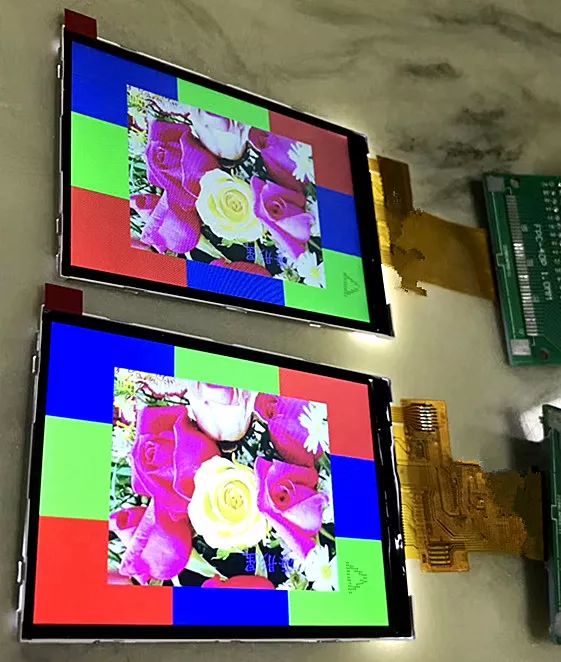

例程效果展示:
显示的世界就是这么简单~
