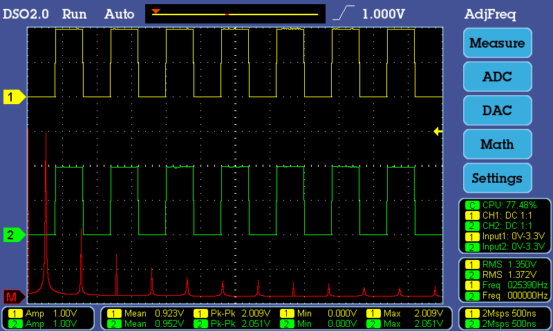

    emWin主界面布局如下:
设计这个界面的布局耽误了很多时间,一方面是界面各个窗口的位置调整,还有界面效果的优化。最主要的原因还是emWin配套的GUIBuilder功能太弱,不支持这种类型的主界面建立。所以这个时候有个美工帮我们把界面布局做好就尤其重要了,特别是每个窗口和控件的坐标位置也给标出来。
    主界面主要分为以下几部分:
(1)桌面窗口,主要用于波形显示区。

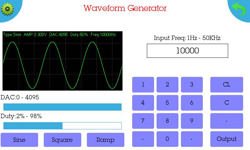

(2)五个圆角矩形对话框。
(3)右上角的五个按钮,每个按钮都可以独立打开一个对话框,用于示波器控制,比如按下DAC按钮,弹出的这个界面主要用于信号发生器设置。
