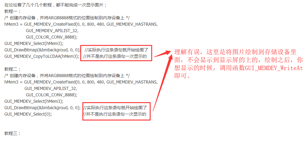

在论坛看了几个几个教程,都不能完成一次显示图片;
教程一:
/* 创建内存设备,并将ARGB8888格式的位图绘制到内存设备上 */
hMem3 = GUI_MEMDEV_CreateFixed(0, 0, 800, 480, GUI_MEMDEV_HASTRANS,
                GUI_MEMDEV_APILIST_32,
                GUI_COLOR_CONV_8888);
GUI_MEMDEV_Select(hMem3);
GUI_DrawBitmap(&bmbackgroud, 0, 0);   //实际执行这条语句就开始绘图了
GUI_MEMDEV_CopyToLCDAA(hMem3);   //并不是执行这条语句一次显示的
教程二:
GUI_MEMDEV_Select(0);                       //并不是执行这条语句一次显示的
教程三:
GUI_HMEM ShowJPEG2(void)
char *_acBuffer;
GUI_HMEM hMem;
GUI_MEMDEV_Handle hMemJPEG;
/* 申请一块内存空间 并且将其清零 */
hMem = GUI_ALLOC_AllocZero(sizeof(bmwww.pData));
/* 将申请到内存的句柄转换成指针类型 */
_acBuffer = GUI_ALLOC_h2p(hMem);
/* 读取文件到动态内存 */
CopyPicToSRAM(_acBuffer);
GUI_JPEG_GetInfo(_acBuffer, PIC_LEN, &JpegInfo); //把图片数据复制到动态内存_acBuffer
/* 创建内存设备,并将JPEG图片绘制到此内存设备里面,此内存设备要在主程序中用到
    所以退出此函数前,不要释放。
hMemJPEG = GUI_MEMDEV_CreateEx(0, 0, JpegInfo.XSize, JpegInfo.YSize, GUI_MEMDEV_HASTRANS);
GUI_MEMDEV_Select(hMemJPEG);
GUI_JPEG_Draw(_acBuffer, PIC_LEN, 0, 0);
//实际执行这条语句就开始绘图了
/* 释放动态内存hMem */
GUI_ALLOC_Free(hMem);
return hMemJPEG;
以上几种方式都不能实现教程里说的,先把图片复制到LCD显存(存储设备)然后一次显示图片,请问我哪里错了吗?

发表于 2018-7-3 09:45:58 | 显示全部楼层
15
15
 楼主| 发表于 2018-7-3 10:00:58 | 显示全部楼层
不是啊,在执行GUI_DrawBitmap就显示了,应该试便执行边显示的,所以觉得慢。执行到GUI_MEMDEV_WriteAt时图片都显示完了

115765
发表于 2018-7-3 10:07:51 | 显示全部楼层
不忘初_t85E2 发表于 2018-7-3 10:00
不是啊,在执行GUI_DrawBitmap就显示了,应该试便执行边显示的,所以觉得慢。执行到GUI_MEMDEV_WriteAt时 ...
这里是将图片绘制到存储设备里面,并不是绘制到显示屏上。如果你那里调用GUI_DrawBitmap就开始显示,说明你的程序模板有问题。

发表于 2018-7-3 11:40:36 | 显示全部楼层
我猜是你GUI_MEMDEV_CreateFixed()函数返回0了,也就是memdev内存申请失败导致的。

115765
发表于 2018-7-4 01:41:51 | 显示全部楼层
不忘初_THdRk 发表于 2018-7-3 15:57
管理员你好,你说对了,就是动态内存配置问题,现在GUI_DrawBitmap不会绘制了。在执行完这个GUI_MEMDEV_W ...
测量下时间
GUI_MEMDEV_WriteAt和GUI_DrawBitmap执行分别需要多少。估计你用的是16位带宽SDRAM。
