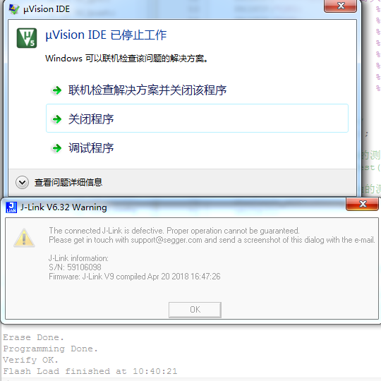

[RT1050] 关于MDK下载程序后停止工作的问题请教一下

如下图,每次烧录完程序就会出现mdk停止工作,但是程序在板子里可以正常跑起来,每次都得重新开keil ,也无法进入调试模式,点调试下载完程序就会停止工作,有没有大佬有经验的可以指点一下!感谢。

我也发生过,似乎和仿真器有关。有时候JLINK不行换STLINK就没事

将mdk5.24升级到5.25就没出现这个问题了
