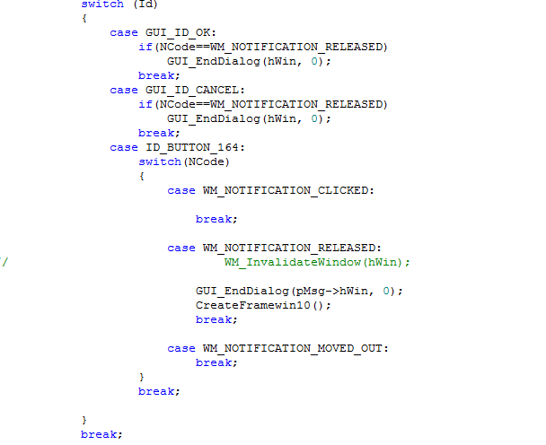

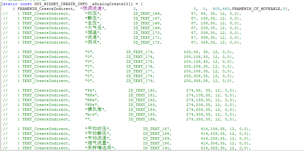

论坛大神,求教一下,我做的emwin在按下BUTTON后会界面跳转,之前做了很多个界面跳转都没有出问题,在我新了一个后出现按下button后程序不运行了如果我把static const GUI_WIDGET_CREATE_INFO _aDialogCreate()中创建的小工具全部注释,button就能够起作用

大神,我找到问题出在哪了,是我粗心出的问题,要创建button,结果我用了创建TEXT的函数,多谢大神费心指点了
