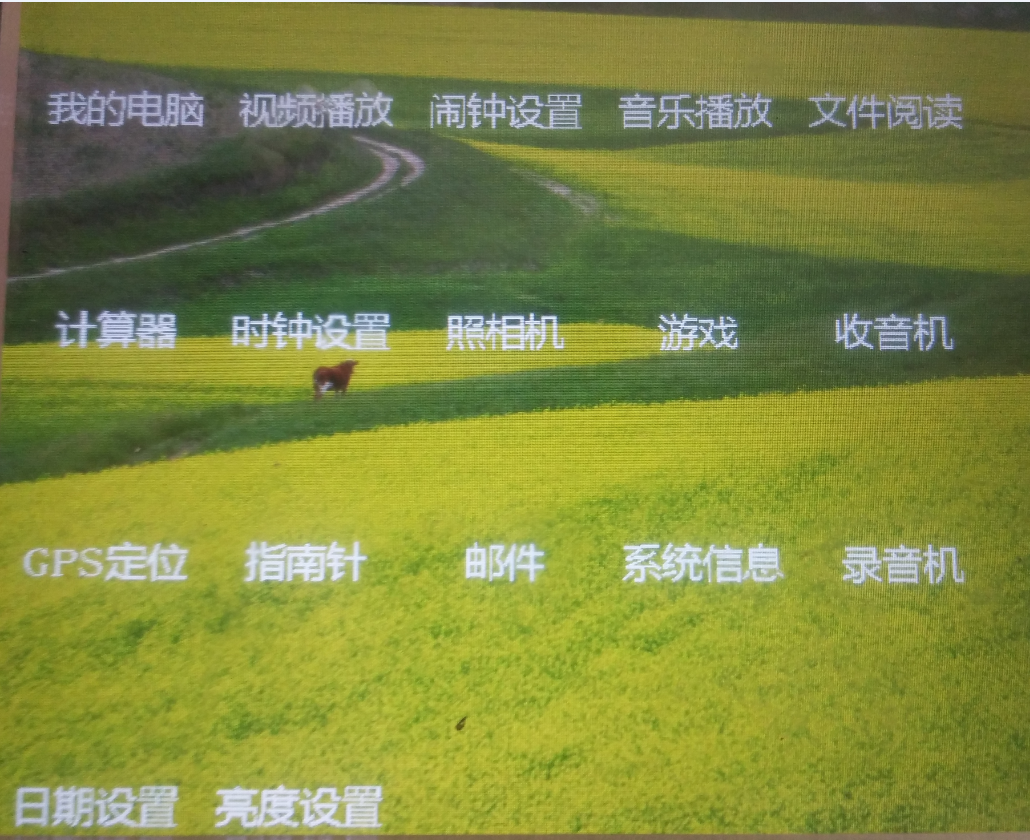

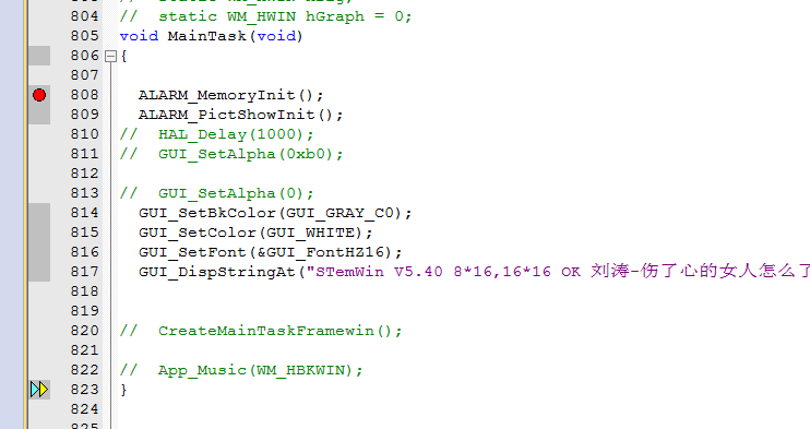

你好,刚刚又重新测试了一下透明功能,貌似还是不行,
上述图片仿真,如果屏蔽掉 透明设置函数,可以下面的 字符内容,如果开启设置透明函数,下面的字符就不会显示了,
是不是说明我的 底层驱动 不支持 设置 透明功能啊 还是说我的底层驱动没有移植好啊 ?

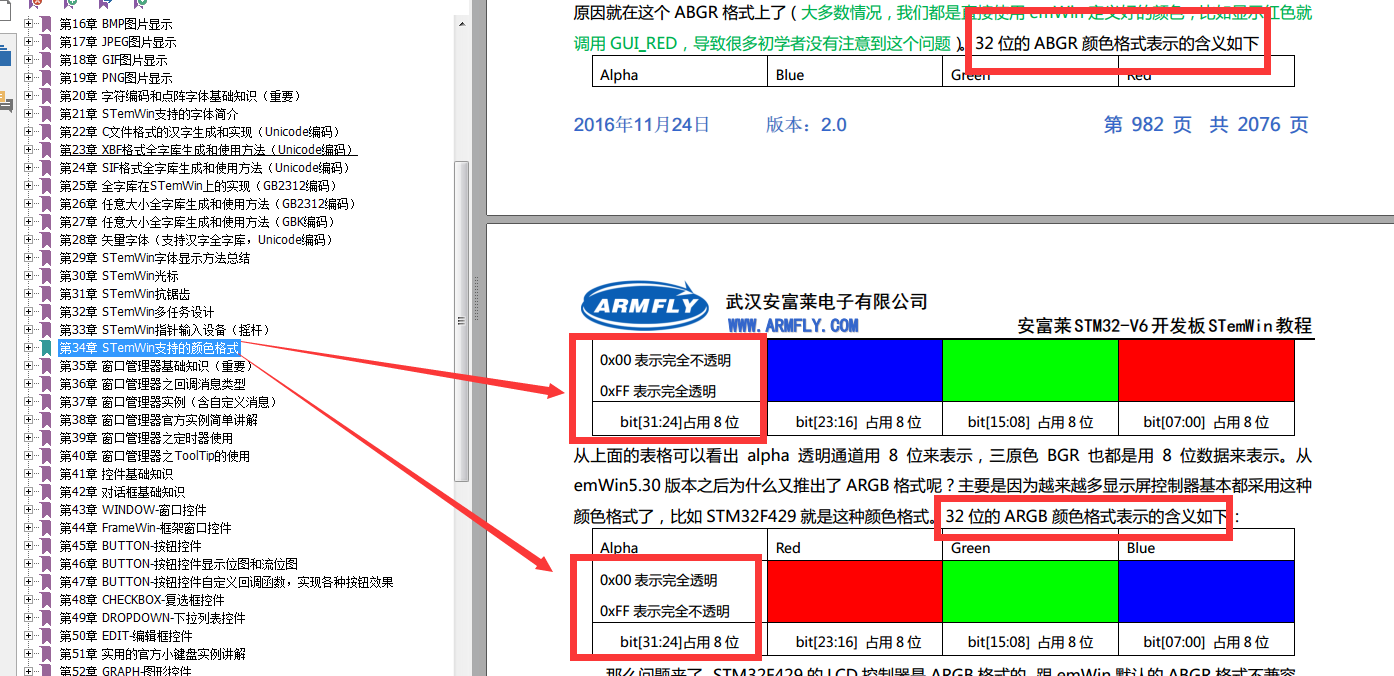

ARGB的库跟ABGR的库中Alpha通道的值是反着的,你是不是没有注意。

这个设置的值 是 8bit 的啊,应该不会有什么 反正的说法吧 ??
unsigned     GUI_SetAlpha            (U8 Alpha);

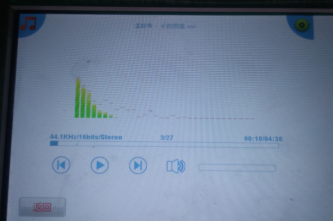

我在主界面里面点击音乐播放按钮图标后,进入播放界面,我在播放界面里面增加了一个 返回按钮,
但是程序返回到主界面后,所有的图标都没有显示,但是图标对应的字符都显示出来了,这是怎么回事啊 ??
主界面:
播放界面:

看我们的教程如下章节:http://www.armbbs.cn/forum.php?m ... &extra=page%3D1

在音乐播放界面,点击了歌曲列表后再返回就回出现这个情况了(估计歌曲类别里面有些东东 在程序返回时没有清除还是 怎么回事啊 ???),再点击时,图片不会显示出来,但点击的图标功能还是正常的
如果在如下界面里面,只要不点击 歌曲列表按钮 按返回到主界面显示 正常,
就算是点击了 设置按钮也不会影响到返回主界面的图标显示

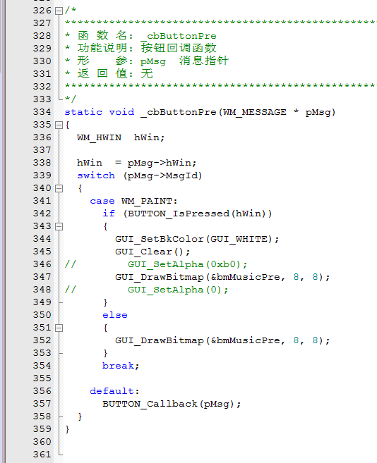

你好,我目前使用的这个 设置 透明函数时,貌似程序是卡主了(使用按钮进行切换时,而且程序切换也失败) ????
但是播放歌曲可以继续进行,
如果只是显示透明的话,就算是反了,那也只是显示的颜色不对啊,设置透明效果的值我也修改过,貌似没有什么效果啊

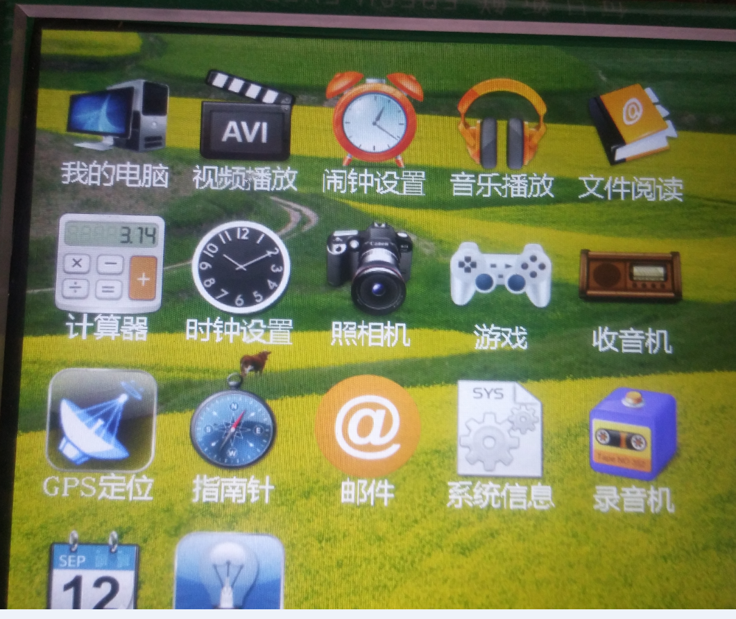

今天又捣鼓了一下,终于显示出来了,需要重新 绘制一下图标
我的图标显示是挂载 在 主界面的,在绘制前先删除 之前绘制的图标,再重新绘制一次就可以了,

这样做的话,的确是稍麻烦了些,估计是程序里面有些问题。之前我用F1加外部SRAM时,遇到过这种问题。
