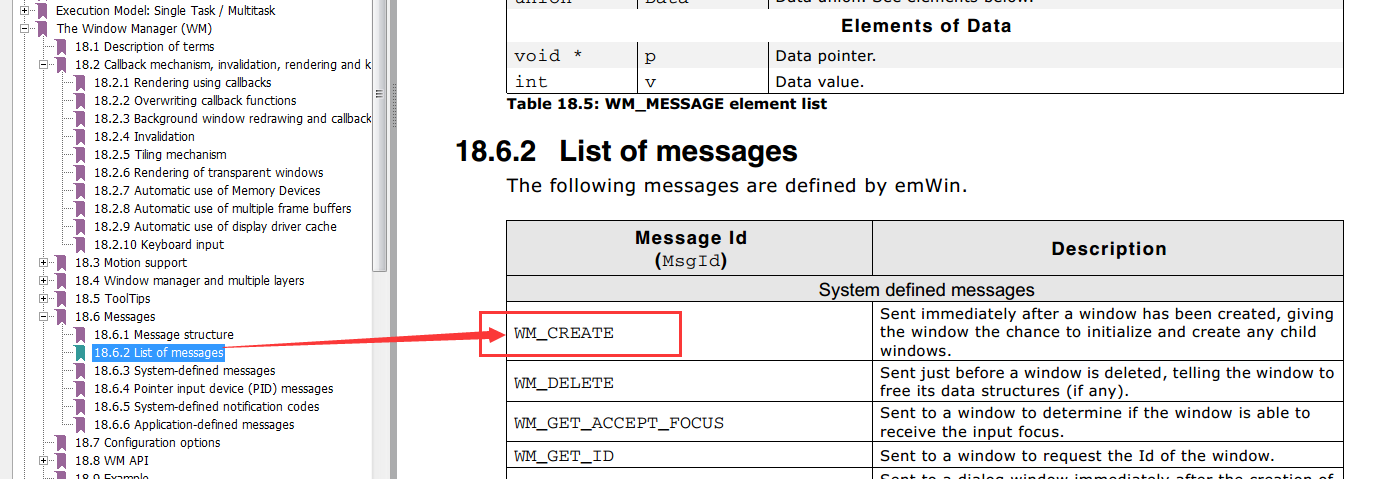

115765
发表于 2018-7-6 10:42:16 | 显示全部楼层
drifting1024 发表于 2018-7-6 10:40
有几个问题想问下:
1.只有对话框才有INIT_DIALOG,Window没有对吗
2.想要在子窗口的基础上创建 ...
1、对
2、WM_CREATE消息。
15
56
101
101
 楼主| 发表于 2018-7-6 10:50:20 | 显示全部楼层
eric2013 发表于 2018-7-6 10:42
1、对
2、WM_CREATE消息。
2具体是什么意思,我没找到创建消息的WM函数啊
115765
发表于 2018-7-6 16:01:35 | 显示全部楼层
