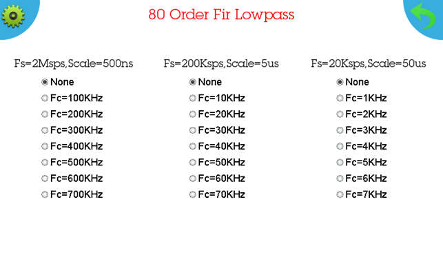

11.5 Math数字信号处理
    Math数字信号处理界面用于FIR低通滤波器的截止频率配置,界面效果如下:
具体的功能实现已经在前面第10章为大家进行了讲解。DAC信号发生器对话框的创建采用非阻塞方式创建:
