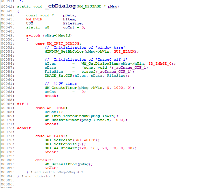

请教老大:
用 WM_CreateTimer 创建一个 Timer 后,原有的 gif 图像,就按照这个timer的周期,会突然黑一下,然后继续原有的动画过程。
GUI_Init 后,WM_SetCreateFlags(WM_CF_MEMDEV); 设置了自动使用存储设备。
以下是源码:
#include    "bsp_gui.h"
*  _acImage_GIF_1, "1.gif",                          1 开机动画
extern      const   U8  _acImage_GIF_1[16399];
*  Defines
#define     ID_WIN_START_BASE   (GUI_ID_USER + 0x00)
#define     ID_WINDOW_0         (ID_WIN_START_BASE + 0x00)      //  窗口
#define     ID_IMAGE_0          (ID_WIN_START_BASE + 0x01)      //  开机动画, 1
*  _aDialogCreate
static const GUI_WIDGET_CREATE_INFO _aDialogCreate[] =
    { WINDOW_CreateIndirect,    "", ID_WINDOW_0,    0,   0, 240, 320, 0, 0x0, 0 },  //  窗口
    { IMAGE_CreateIndirect,     "", ID_IMAGE_0,    69,  50, 105,  20, 0, 0x0, 0 },  //  开机动画, 1
*  _cbDialog
static void _cbDialog(WM_MESSAGE * pMsg)
    const void *    pData;
    WM_HWIN         hItem;
    U32             FileSize;
    static  u8      ucCnt = 0;
    switch (pMsg->MsgId)
        case WM_INIT_DIALOG:
            //  Initialization of 'window base'
            WINDOW_SetBkColor(pMsg->hWin, GUI_BLACK);
            //  Initialization of 'Image0 gif 1'
            hItem       =   WM_GetDialogItem(pMsg->hWin, ID_IMAGE_0);
            pData       =   (const void *)_acImage_GIF_1;
            FileSize    =   sizeof(_acImage_GIF_1);
            IMAGE_SetGIF(hItem, pData, FileSize);
            //  创建 timer
            WM_CreateTimer(pMsg->hWin, 0, 1000, 0);
            ucCnt       =   0;
            break;

        case WM_TIMER:
            ucCnt++;
            WM_InvalidateWindow(pMsg->hWin);
            WM_RestartTimer(pMsg->Data.v, 1000);
            break;
#endif
        case WM_PAINT:
            GUI_SetColor(GUI_WHITE);
            GUI_SetPenSize(2);
            GUI_AA_DrawArc(120, 160, 70, 70, 0, 80);
            break;

 楼主| 发表于 2018-7-20 17:15:38 | 显示全部楼层
问题解决了,这个timer的创建要放在 WM_CREATE 中。
