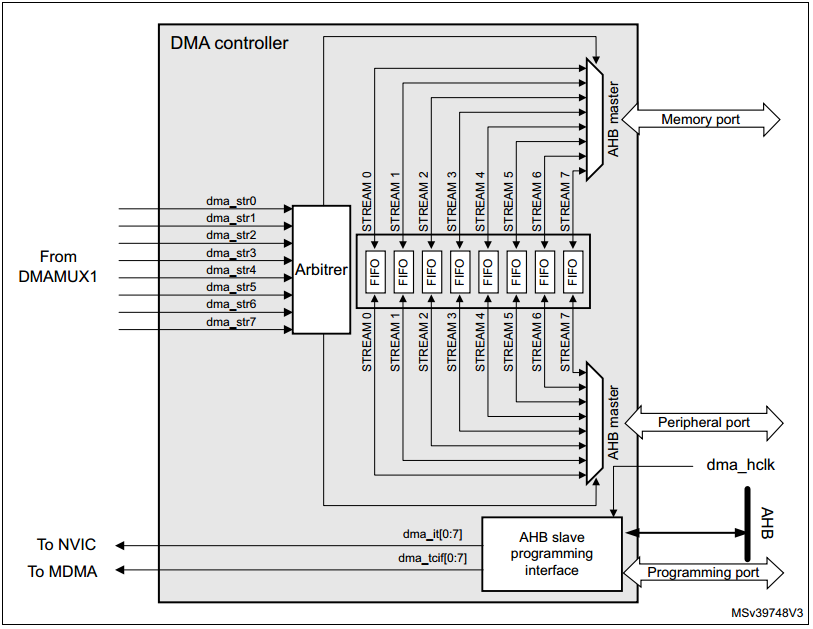

STM32H7的DMA2和DMA1跟F4系列的DMA1,DMA2基本是一样的,但H7在DMA前面多了一级DMAMUX多路选择器。
DMA1和DMA2公用的DMAMUX1,而BDMA使用的DMAMUX2。

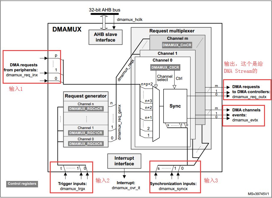

关于DMAMUX1和DMAMUX2的设计,先看下面的框图,重点看几个输入通道和输出通道。
注意request trigger inputs和request generator的框架关系。

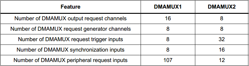

DMAMUX1和DMAMUX2具体输入输出通道个数(注意看request trigger inputs和request generator的框架关系):
DMAMUX1有16个输出通道,前8个通道分别连接DMA1 Stream0到Stream7,而后8个通道分别连接DMA2 Stream0到Stream7

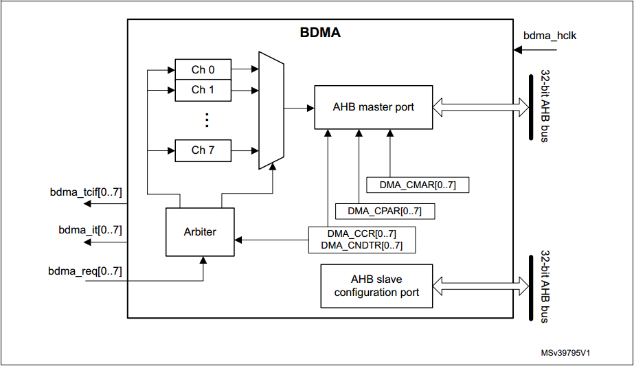

DMAMUX2有8个输出通道,连接BDMA的8个输入通道:
