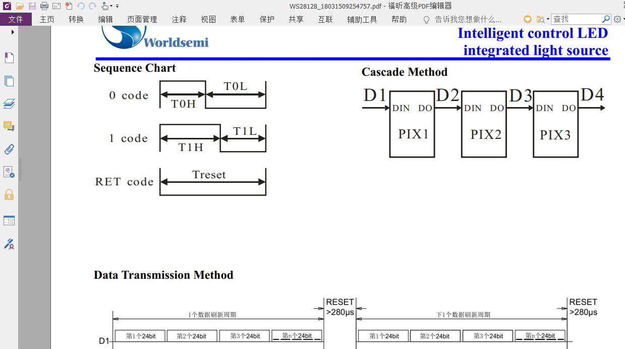

发表于 2018-8-9 16:30:28 | 显示全部楼层 |阅读模式
手里有一个,就是 白色 正方形的,LED模块
四个引脚,一个接地,剩下的接IO口
听说PWM可以控制发出彩光,有朋友写过程序吗?谢谢。

发表于 2018-8-9 22:59:21 | 显示全部楼层
很简单的 照着PDF里的时序特征 写就可以了 分为0码和1码 每个灯24BIT 代表RGB    亮度可以从0X00 到0XFF      WS2812 好象是这个型号用的比较多
http://www.world-semi.com/  在下用的是这种
时序
时序
