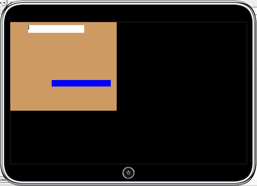

上传的这部分我把bmp文件的绘制给屏蔽了,单独刷蓝色给按键界面。用仿真器大部分时候正常运行,切换到按键界面能刷蓝色的。但有的时候切换过去偶尔出现棕色。尤其在点击密码框的边框位置时,特别容易出现这个问题。在板子上也是这样。
然后在此基础上,在WM_INIT_DIALOG处加入bmp绘制。发现也是大部分时候显示正常,偶尔花屏。实在不行,我就只能在创建这两个界面之前提前申请内存了。这样就没法做到随时申请随时释放,有效利用ram了。

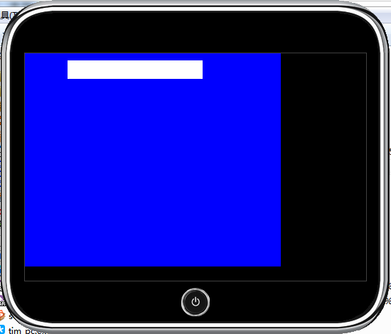

模拟器上测试了下,界面效果是下面这种样子,没法测试有什么问题。另外你的这个存储设备提前创建的话,是否还有你说的问题

正常应该是这样,你截图的就是有问题的。我正常使用时将那张bmp用作背景

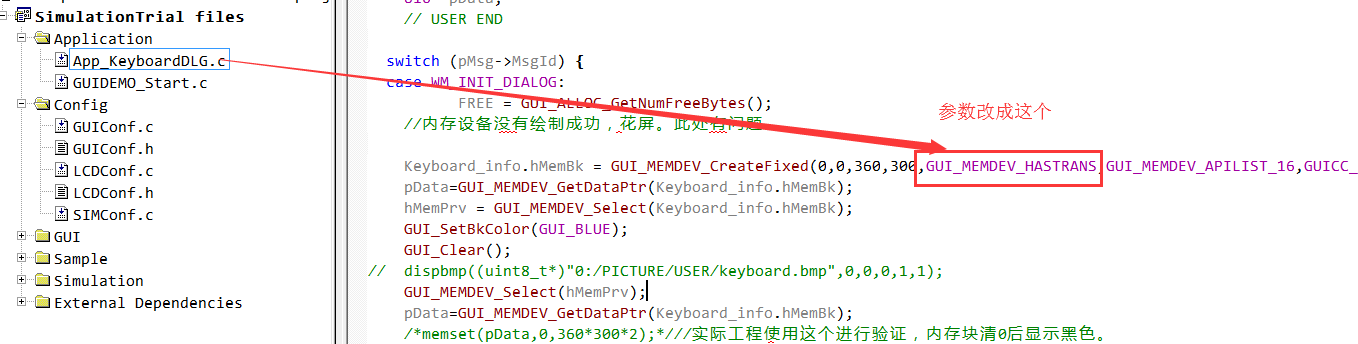

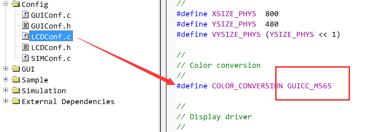

你把你这里也修改成565就正常了
效果:

eric2013 发表于 2018-8-16 16:30
你把你这里也修改成565就正常了
为什么需要改成透明?我这是刷蓝色的窗口,叠加在背景窗口上。不需要使用透明效果啊。再说加透明效果会增加透明度的存储量和运算时间。头疼

 楼主| 发表于 2018-8-17 23:24:23 | 显示全部楼层
eric2013 发表于 2018-8-17 12:56
把你的代码简化了下,在我们V6板子上面测试完全没问题啊,下面是GIF效果。
在对话框Keyboard的WM_INIT_DIALOG消息中使用WM_GetActiveWindow,发现此时的活跃窗口是对话框Signin中的MultiEdit控件!!!这也就解释了之前为什么会出现一小条蓝色的问题。于是在对话框Keyboard的WM_PAINT中:确认当前活跃窗口是对话框Keyboard的句柄后,再创建并绘制bmp到内存设备。完美解决花屏问题!!嘿嘿,大问题解决。
另外,还有一个小问题。在对话框Signin和对话框Keyboard这两个界面的显示过程中,都是其中的MultiEdit控件先显示,然后再刷出整个界面。打断点,发现MultiEdit控件在WM_PAINT消息之前显示的。这里又有什么套路需要考虑,还得摸索
