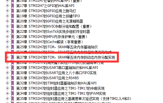

http://www.armbbs.cn/forum.php?mod=viewthread&tid=86980

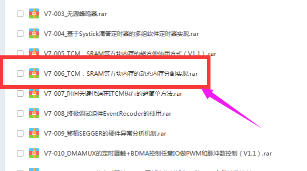

发表于 2021-3-17 11:19:16 | 显示全部楼层
eric2013 发表于 2020-10-12 04:48
这个是纯C的,任何平台都可以使用。
硬汉哥,里面的模板工程在哪里找呀

115728
发表于 2021-3-17 15:39:00 | 显示全部楼层
tension 发表于 2021-3-17 11:19
硬汉哥,里面的模板工程在哪里找呀
也在上面的链接里面,对应的这个例子
