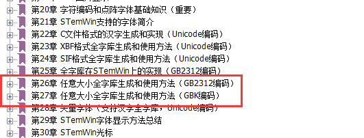

emwin 能不能显示 20*20 的点阵字库?我看了所有开发板教程里面都只有12*12,16*16,24*24,32*32,48*48 这几种。按照20*20的制作,依葫芦画瓢后,无法正常显示。为什么?
