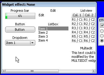

如题,纯按键,没有触摸,想加个滚动条让屏幕跟着滑动,有没有办法,就是实现像网页一样滚动窗口

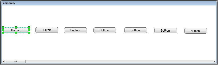

大神,我的屏幕宽度只有400,怎么实现滚动窗口啊

既然不合适为什么gui_builder可以直接添加滚动条呢,window就不行

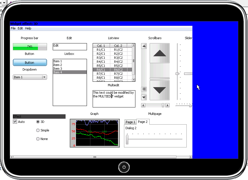

官方例程找到了,就是这种效果,边界我已经设置成0了

发表于 2018-9-13 03:46:58 | 显示全部楼层
保证依次调用下面三个函数即可
GUI_Init();
FRAMEWIN_SetDefaultSkinClassic();
FRAMEWIN_SetDefaultBorderSize(0);
效果:

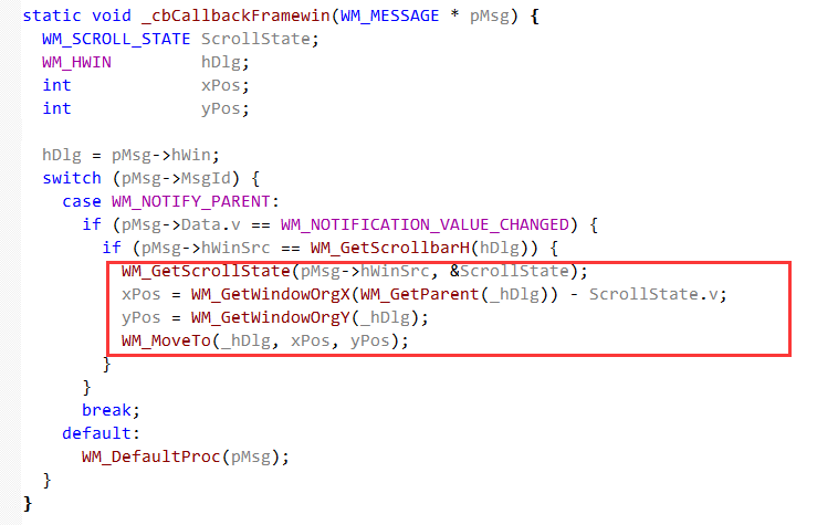

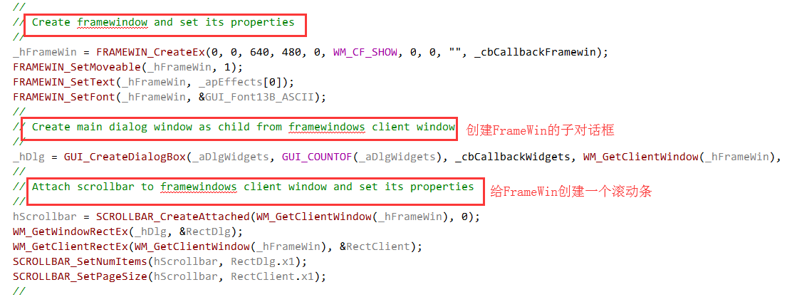

发表于 2018-9-13 03:56:24 | 显示全部楼层
看了他的代码实现了,滚动方式在FrameWin框架窗口上创建了一个对话框子窗口,通过滚动条调整的子窗口的移动。
其实跟我前面说的意思一样,已经不能使用FrameWin的客户区窗口移动了,会出现覆盖边界的问题。
FrameWin的回调函数里面滚动条消息执行子对话框的移动
