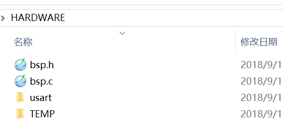

路径我已经添加了,怎么还报错啊,keil的相对路径和绝对路径怎么找
报的错误
报的错误
文件路径
文件路径
已经添加了路径
已经添加了路径

这里的路径是以MDK工程所在的目录为起点设置的。如有HARD、project/MDK目录,MDK工程是放在project/MDK目录下的,你要包含hard目录下的的文件的话路径是这样的:..\..\HARD,即可

如果此文件确定存在,且路径没有错误。
保证路径不可太深,工程文件夹名不可有中文。
