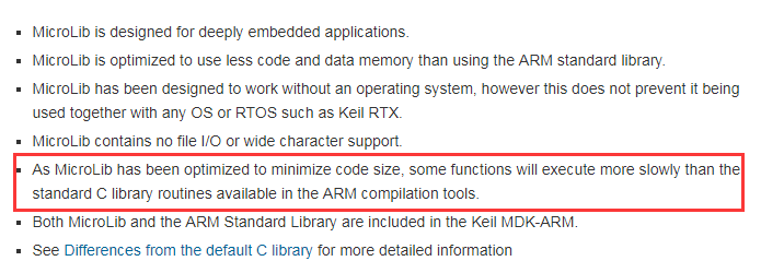

这个不科学,正常应该微库更有优势
http://www.keil.com/arm/microlib.asp
是调用的这函数:GUI_MEMDEV_Draw
具体原因,后面再查查。
发表于 2018-9-23 18:57:44 | 显示全部楼层
微库优势应该是尺寸小吧,我只知道像memcpy/memset/memcmp这类函数微库效率都没有标准库高,但是尺寸却小很多
115778
 楼主| 发表于 2018-9-23 19:01:41 | 显示全部楼层
小志 发表于 2018-9-23 18:57
微库优势应该是尺寸小吧,我只知道像memcpy/memset/memcmp这类函数微库效率都没有标准库高,但是尺寸却小很 ...
我现在还一直以为有速度优势呢,你这么一提醒,重新看了下说明,的确是慢
