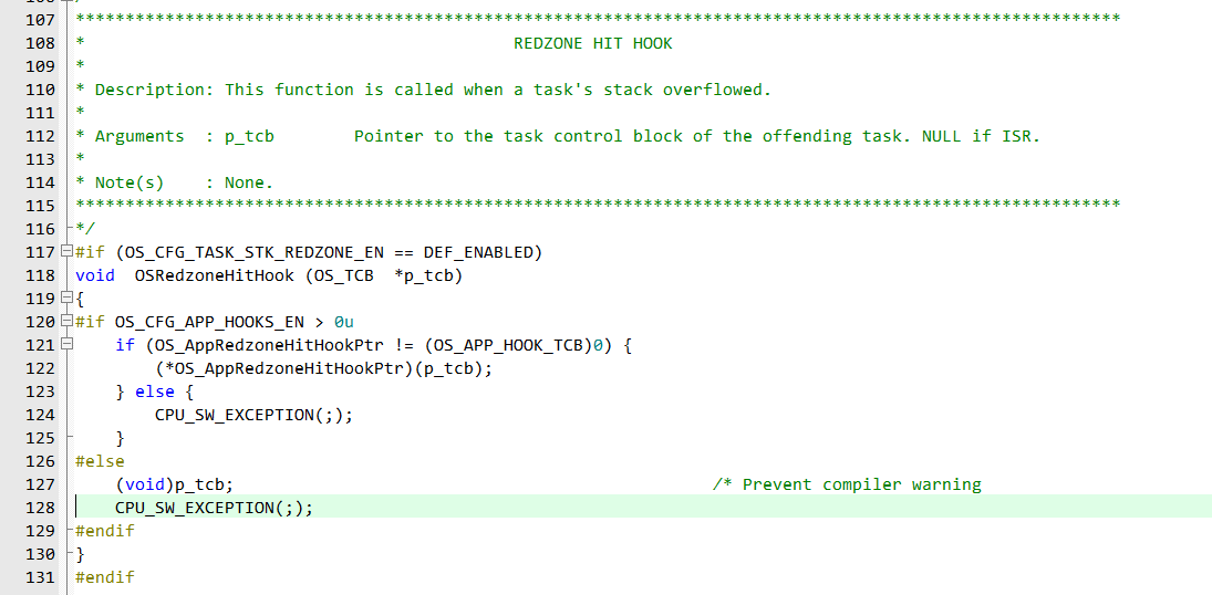

发表于 2018-9-29 12:34:44 | 显示全部楼层
看一下是不是进入此函数了,是的话,任务栈溢出了。

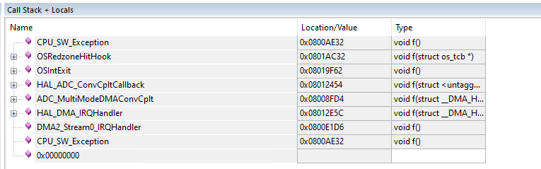

发表于 2021-7-26 13:01:47 | 显示全部楼层
像这种,也是堆栈溢出导致的吗,死循环在CPU_SW_Exception
115666
发表于 2021-7-26 16:38:09 | 显示全部楼层
某个任务的栈空间分配小了
