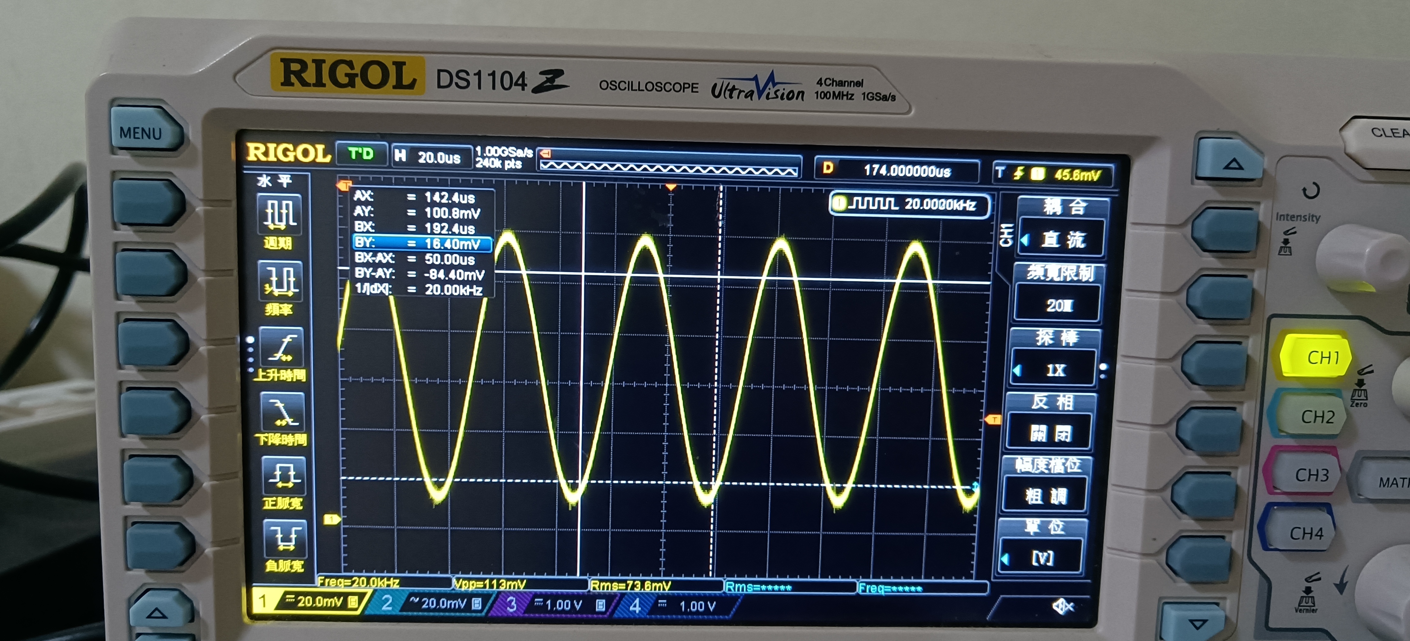

使用AD9833遇到这么一个问题,使用STM32F103RCT6 如附件原理图,AD9833第十脚输出正玄波20Khz,  输出幅度在变化。比如。11.06号输出VPP=113mV,  11.07第一次输出vpp=580mv,  后续变为460mv,  发贴的时候VPP变为238mV,请问为什么会出现这个情况勒?有谁遇到过吗?谢谢。
