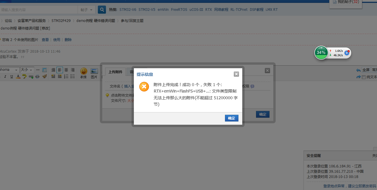

 楼主| 发表于 2018-10-13 11:53:56 | 显示全部楼层
整个工程上传不了
整个工程上传不了
bsp_hcsr04.h
745 Bytes, 下载次数: 9
bsp_hcsr04.c
4.35 KB, 下载次数: 11
main.c
31.25 KB, 下载次数: 10
115661
发表于 2018-10-13 11:54:39 | 显示全部楼层
