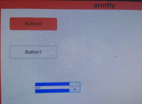

注意两个文件:
1、通过测试,文字颜色,背景色之类的配置优先级是高于皮肤色的,这点要注意,所以背景色之类的要直接调用SPINBOX的API设置。
2、设置皮肤色时,为了防止异常,按下,聚焦,使能等状态都要设置一下。
异常时效果:
正常时效果:
关键部分代码:

 楼主| 发表于 2018-10-24 03:18:34 | 显示全部楼层
官方将在emWin5.50修复这个问题。
