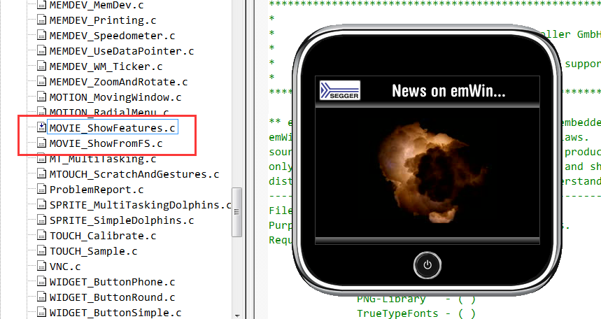

公司最近要做一个项目,用到emwin的,当中包含视频的播放,我想现在模拟器上画出个原型来,就不知道能不能在模拟器上播放视频
115778
发表于 2018-10-22 14:09:13 | 显示全部楼层
没问题,直接运行模拟器自带的例子就行。

 楼主| 发表于 2018-10-22 14:28:14 | 显示全部楼层
eric2013 发表于 2018-10-22 14:09
没问题,直接运行模拟器自带的例子就行。
模拟器自带的例子没有视频播放的例子

 楼主| 发表于 2018-10-22 14:30:56 | 显示全部楼层
没问题,直接运行模拟器自带的例子就行。
我运行了官方的模拟器,它所运行的例子没有视频播放的
115778
发表于 2018-10-22 14:33:23 | 显示全部楼层

 楼主| 发表于 2018-10-24 15:19:05 | 显示全部楼层
