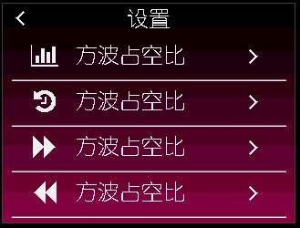

总共5个页面,平时显示第一个页面,通过左右滑动切换其他页面,但是每个页面都有控件和元素,比如不断变化的数值,不断变化的曲线,请问可以实现吗?
---2018-10-24-恢复使用标志位完成此功能----
试过了,不行,我在上下滑屏结束后只要一松开鼠标就会执行按钮弹起回调函数,怎么判断是滑屏而不执行按钮回调?我知道有个函数BUTTON_SetReactOnLevel可以让按钮对水平作反应,但对这个垂直滑屏的不行.这样的话,向右切换页面的话,肯定会执行按钮弹起回调,而不是切换其他页面

硬汉大佬,,我也刚好是自己做的那个跟上面楼主一样的滑动,也是遇到这个问题,不过我解决的时候是靠标志位解决的。不知道大佬咋解决的,,我也用montion啊
switch (pInfo->Cmd)
                                /* Motion功能初始化,设置X方向和Y方向都支持滑动 */
                                case WM_MOTION_INIT:
                                        pInfo->Flags =   WM_CF_MOTION_Y ;
                                        pInfo->SnapY = 1;
                                        break;
                                case WM_MOTION_MOVE:
                                        if(pInfo->pState->Pressed == 1)
                                                Pre_y += (pInfo->dy*2);
                                          if(Pre_y>80) Pre_y=77;
                                                else if(Pre_y<-450)Pre_y=-450;
                                                printf("Pre_y=%d\r\n",Pre_y);//此处加个打印就会很顺滑,原因不明
                                                WM_MoveTo(hWin, 0, Pre_y);
                                        break;
                                case WM_MOTION_GETPOS:
                                pInfo->xPos = Pre_y;
                                if(Pre_y==-450)
                                        CreatePrompt_mgs(WM_GetParent(WM_GetParent(pMsg->hWin)),320,10,"亲,已到达底部",GREEN_COLOR);
                                break;

是啊。而且我滑动还要重绘点击的那一行,,就会卡卡的,不知道大哥咋解决的?。那个箭头移动是TEXT?

箭头是图片,重绘即可,问下可不可以用手势判断?比如当检测到手指滑动一段距离即可判断需要切换页面了?

我就是也是重绘啊。我是比如选择后滑动,那个选择的那一行肯定是执行先重绘一个右移箭头的图片,然后滑动完成再把选中的那一行重绘左移回来,如果多次滑动在同一行附近,就会一直重绘右再重绘左,一直卡卡的感觉。。
