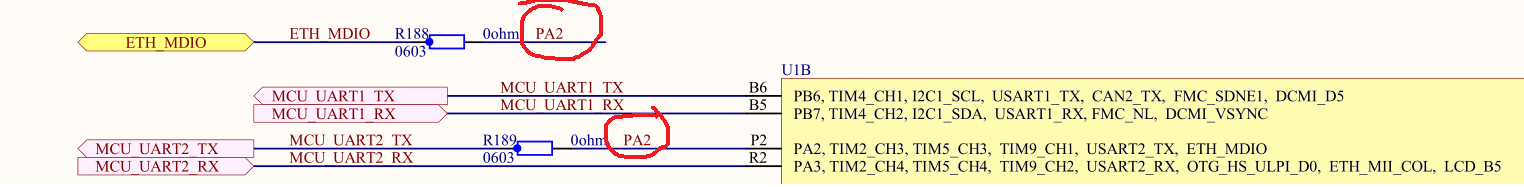

hi,Eric,请问下如果lan8720A的MDIO管脚和F429的Uart管脚设计成一个,同时使用网口和串口时会不会有什么问题?

不可以同时使用。
 楼主| 发表于 2018-11-22 22:50:14 | 显示全部楼层
eric2013 发表于 2018-11-22 01:14
不可以同时使用。
具体有哪些影响?
我板子被设计成这样了,现在网口和窗口同时大量收发数据,大部分时间都正常,偶尔出现tcp断开。

发表于 2018-11-23 10:49:26 | 显示全部楼层
Sean 发表于 2018-11-22 22:50
具体有哪些影响?
我板子被设计成这样了,现在网口和窗口同时大量收发数据,大部分时间都正常,偶尔出现 ...
复用不同。

目前应该是不能复用的。要不 传输数据会导致网络断路。
唯一可行的就是端口映射到其他地方。ps 如果该端口不支持映射就没法了
