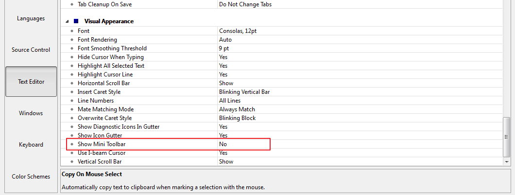

发表于 2018-12-4 23:19:40 | 显示全部楼层
在设置里有个叫mini tollbar的选项可以关掉,你找一下

 楼主| 发表于 2018-12-5 10:45:11 | 显示全部楼层
非常感谢,附上截图为新手点明方向。
