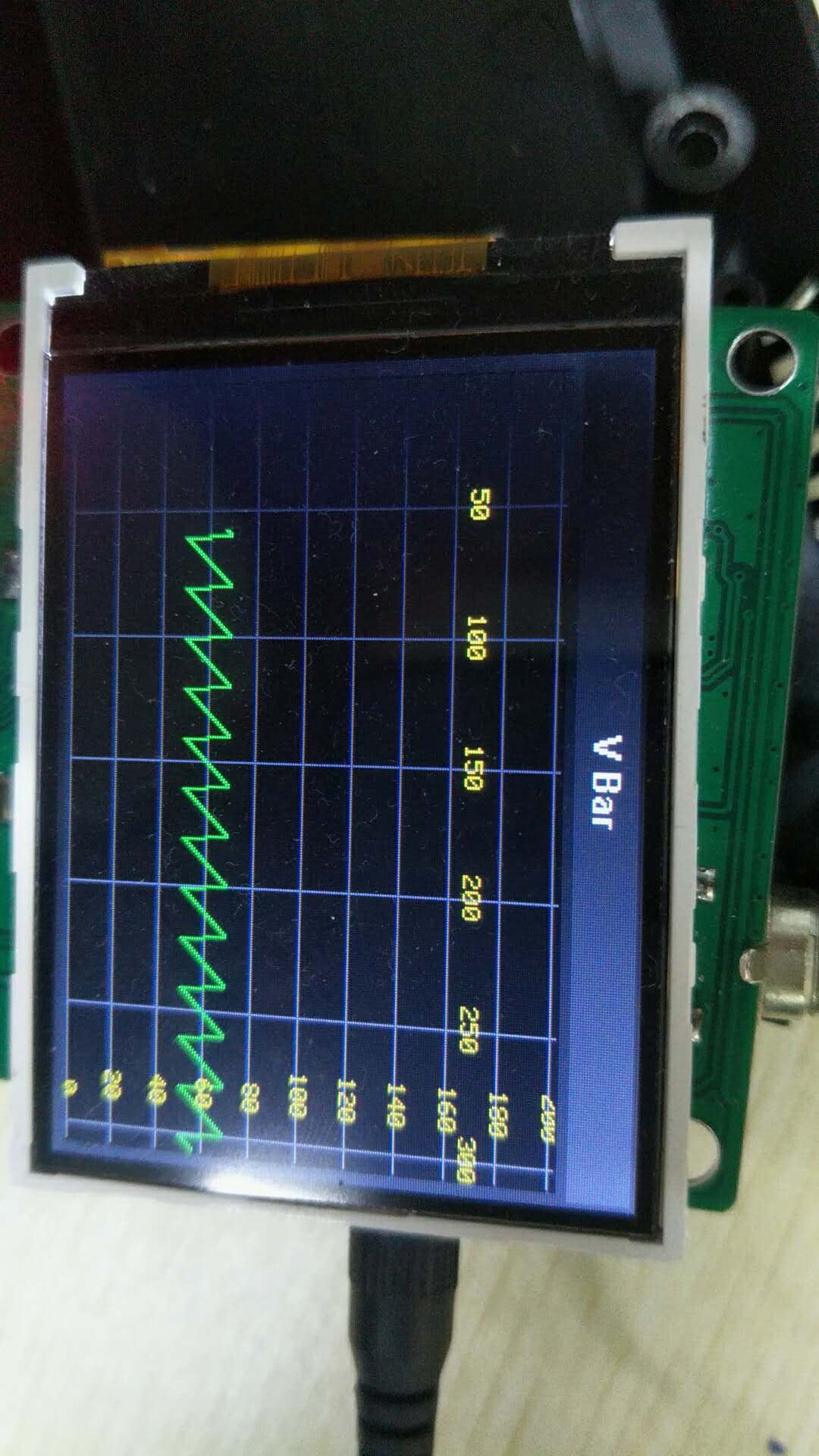

进度V1.0 如图所示,继续优化。

发表于 2018-12-12 10:49:07 | 显示全部楼层
廷润 发表于 2018-12-12 08:45
进度V1.0 如图所示,继续优化。
多提示一下,所谓的“快速”刷新有没有意义? 比如界面上,人眼能够识别的刷新时间不高于0.1秒。
所以,你的软件做到100ms刷新一次足够了。
真正需要快速刷新的数据,是通过通讯接口来传输的,比如USB之类的。

 楼主| 发表于 2018-12-12 17:00:18 | 显示全部楼层
需要显示的效果越来越逼近。

 楼主| 发表于 2018-12-12 17:03:21 | 显示全部楼层
所以, ...
如我补发的V1.3图片所示。画这种效果,emWin可以胜任。
确实如你的提醒,目前我的I2C大部分时间花在I2C发命令,以及从设备响应;真正读数据和显示反而耗时较少。

 楼主| 发表于 2018-12-14 10:04:14 | 显示全部楼层
晾他一天,又有了新灵感,扫描速度更快、更好看、显示结果更准确。
感谢Tiger昨天提供的函数,显示的dBm数值更贴近现实。
