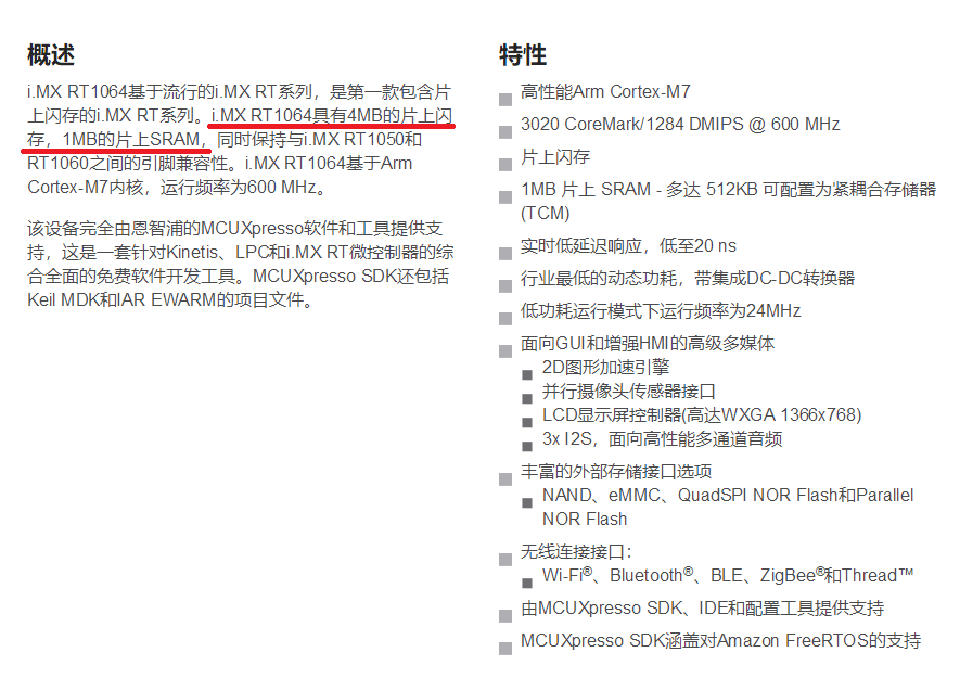

发表于 2019-1-2 13:52:46 | 显示全部楼层 |阅读模式
i.MX RT1064,内部带4M的flash,1M的SRAM,这个可以用了。

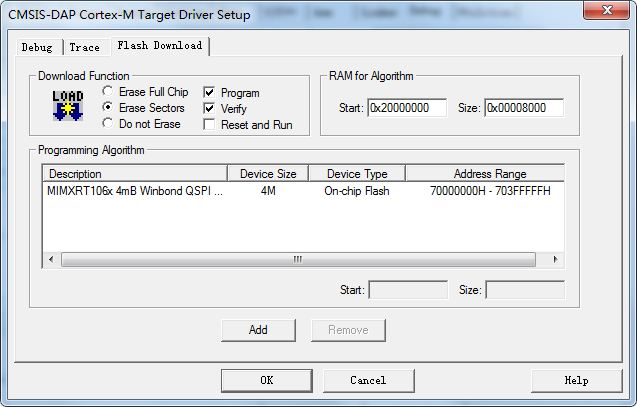

发表于 2019-1-2 21:47:11 | 显示全部楼层
用的华邦的qspi

发表于 2019-1-3 14:45:12 | 显示全部楼层
RT1064的内部FLASH是SPI接口的FLASH

发表于 2019-1-3 17:01:33 | 显示全部楼层
可以看一下,和之前 外挂一样的 ,只不过这一次他封装到了芯片内部,咱们不需要去管理这个操作了

发表于 2019-1-4 10:52:37 | 显示全部楼层
这个无线连接接口是什么意思?难道能接天线,像8266,52832那样?

发表于 2019-1-15 23:28:21 | 显示全部楼层
比较好奇的是无线连接接口
发表于 2019-1-17 14:45:56 | 显示全部楼层
leimao 发表于 2019-1-15 23:28
比较好奇的是无线连接接口
就是说的SDIO、SPI这些接口,能够用来连接无线模块、芯片等,所以叫做无线连接接口。。。。
